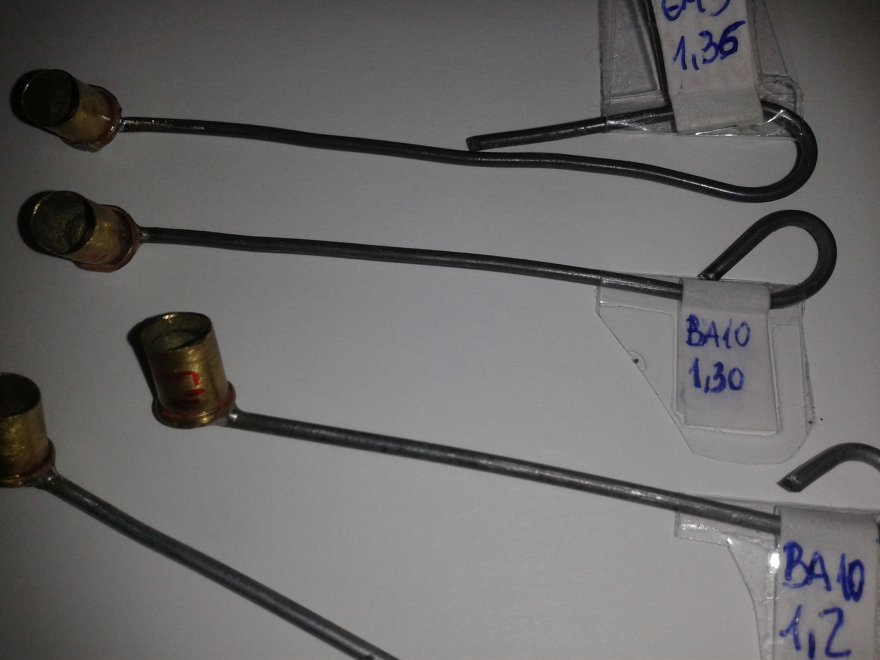

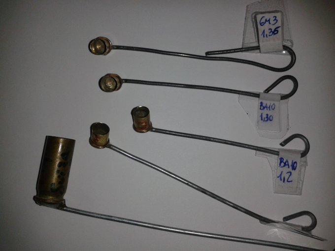

Saludos, siempre nos quedará la opción del cacito (vaina recortada) dando la capacidad necesaria y sobre todo con la carga visible.

Yo hice la prueba con el cacito que me traían los dies de Lee, hice varias tomas de pólvora Sp3 y en un término medio de peso que tenía dicho cacito (10 grains) había pesadas que llegaban a diferenciarse casi un grain. Bien es cierto que tampoco le dediqué mucho tiempo, pero creo que con la báscula que ocupa este post, se hacen pesadas MUCHÍSIMO más precisas.

Saludos ,muchos saludos, el peso de la pólvora debe ser correcto,el -cacito- es un dosificador volumétrico donde la carga siempre a ras esta a la vista ,es más lento que los micrometricos pero lo considero más fiable(en dosis pequeñas .32WC),tienes que darle el golpecito para asentar la dosis etc.,luego con polvoras de granulo variado el micrometrico se engancha,no gira. De todas formas siempre hay que comprobar con la bascula algunas (y más)de las pesadas.Hasta pronto. :birra^:
