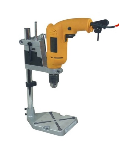

Re: Prensa semiprogresivas
Smithjimenez que te pareceria la idea de hacer eso mismo empleando un soporte de taladro, un taladro (por aprovechar el portabrocas) y en el portabrocas engarzar una punta de desempistonar? no haria ni falta enchufar a la corriente.
hay un monton de modelos

gumersindo escribió:Smithjimenez que te pareceria la idea de hacer eso mismo empleando un soporte de taladro, un taladro (por aprovechar el portabrocas) y en el portabrocas engarzar una punta de desempistonar? no haria ni falta enchufar a la corriente.
https://www.google.es/search?q=soporte+ ... 66&bih=638
Hola gumer, veo que la idea os está haciendo meditar la idea a algunos (me gusta).Veamos, la solución de funcionamiento que tú propones es, básicamente el mismo principio; si le pones una aguja de despistonar al portabrocas del taladro, pones una vaina debajo y accionas la palanca, seguro que quitar el pistón lo va a hacer, pero a eso añádele el peso y volumen del taladro, la fuerza que tienes que ejercer para hacer bajar la palanca, lo engorroso y voluminoso de todo el conjunto hace que sea poco práctico y lento en su funcionamiento. En este caso es más fácil comprar un die de despistonar, montarlo en una prensa monoestación y seguro que te funcionará de forma más eficiente.
Mi "invento" funciona de una forma muy suave, casi no haces fuerza para mover la palanca y lo mejor es que en muy poco tiempo quitas muchos pistones.
Pero quiero que sepas que te agradezco mucho tu interés y todavía más tu consulta.
Un abrazo.
