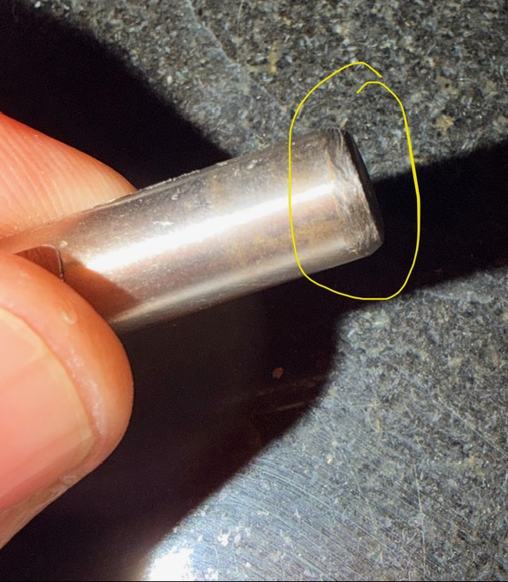

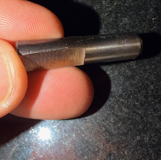

Mensajepor Manuel23009 » 27 Nov 2025 23:15
Le he comido con la piedra de amolar un poco por ambos lados para que sea mas fácil coger el útil con unos alicates (a veces se queda un poco encajado en el casquillo). También, por el extremo que no se ha cortado la broca, le suavizo los bordes para que entre mejor en el casquillo, ya que el casquillo del 9 (corto, PB y largo) es cilíndrico y de 9mm.

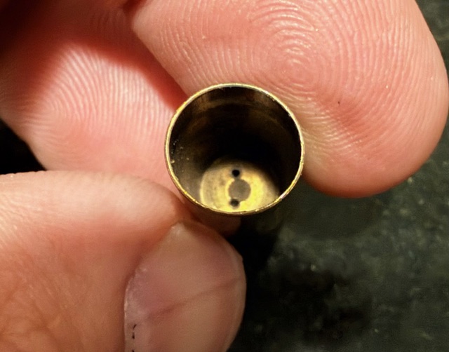

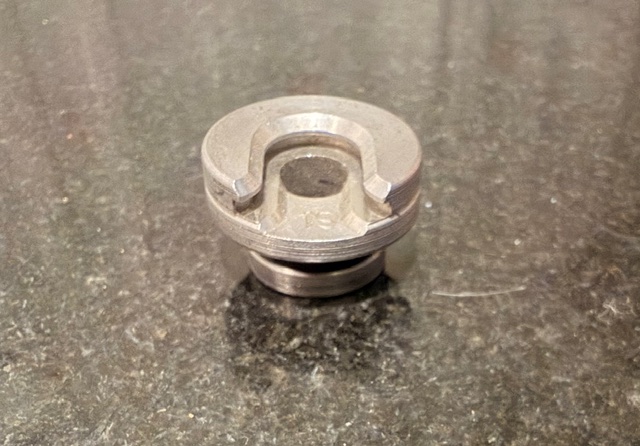

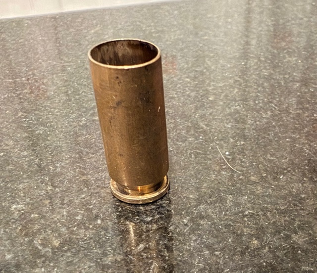

Sólo nos falta el Holder del 9mm, nuestro útil, un poco de agua y un casquillo Berdan de 9mm.

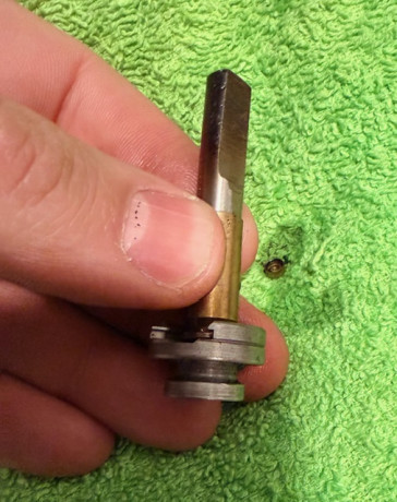

Mensajepor Manuel23009 » 27 Nov 2025 23:22

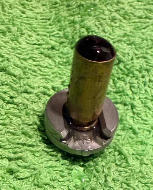

Lo ponemos en el holder y lo llenamos de agua.

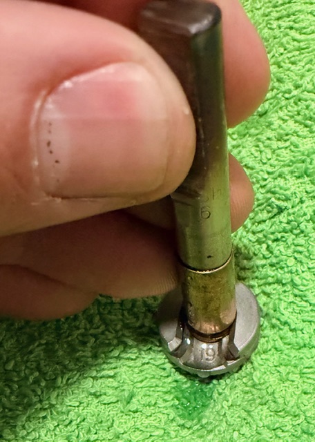

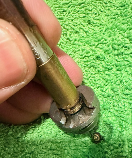

Empezamos a meter el útil y pronto notaremos la resistencia que nos hace el agua. Le damos con el martillo firmemente pero sin pensar que es un clavo en una tabla y 2 golpes después, tengo mi pistón fuera.

Mensajepor Manuel23009 » 27 Nov 2025 23:27

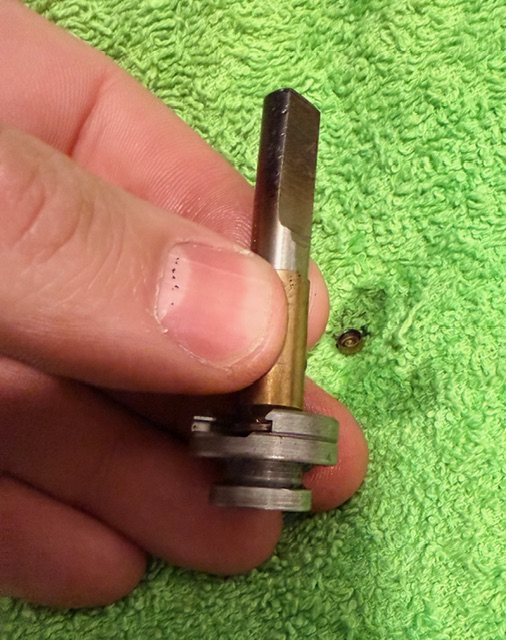

Ya está fuera. Se queda un poco atascado a veces el útil en el casquillo, pero todo depende de la forma que tenga después de haber se disparado. Nada que con dos alicates no seas capaz de solucionar. El trapo del fondo es porque el agua se sale al salir el pistón.
Espero que os ayude!

Lo de la broca no lo había pensado, es mucho más sencillo que ir a un herrero y pedir una barra de 9mm. No me importa quedar como lo que soy, un torpe. Yo había llenado la vaina metía una punta blindada ( dado que hace 9mm ) y luego con una barrita y un martillo golpeaba la punta hacía el interior de la vaina, consiguiendo de vez en cuando sacar el pistón. Luego, con un martillo de inercia sacaba la punta que había usado en la vaina. Que cómodo verdad? :) :)
Muchas gracias por la explicación, las fotos y el esfuerzo!!!!!
Lo voy a probar esta semana!!! :clint:

Seria otro método a tener en cuenta.
Yo uso el mío con 9 largo y 9 corto sobre todo.
