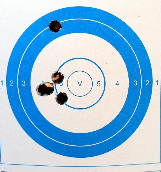

Re: Vuestras experiencias para recargar 308 W.
Pistón CCI BR-2
Punta Lapua 167gr Scenar.
Vaina Lapua.
Pólvora RS50.
Cañón de 20" R5 1:12.
Freno de boca.
Hola, lo primero agradeceros vuestras respuestas y disculparme por no haber seguido con el hilo.
He cargado 40gn y 72,5 ltc dándome 690 m/s y buena agrupación a 100 mtrs he de tirar a 200 pero no he tenido ocasión. Otra carga ha sido 45 gn y ltc 71,00 dando 813 m/s, con este cartucho el pasado fin de semana he tenido ocasión de tirar a 500 mtrs y rifle, visor y munición han cumplido, han llegado los proyectiles y algún metal he tocado.
Quiero probar otra pólvora como la RS40 por si puedo sacar más velocidad en un cañón de 20".
El ltc está condicionado a 72,5 mm alimentando una a una y 71 mm desde el cargador.
Javier Luis..
Buen grupito de cuatro. ¿Sabes porqué se ha ido alto el otro?
JW.
JW.
JohnWoolf escribió:Buen grupito de cuatro. ¿Sabes porqué se ha ido alto el otro?
JW.
Pues culpa mía. Sin mas escusas. Con esta agrupación centre el visor. No tengo otras fotos con mejores dianas y algunas se pierde algún disparo he de practicar más sobre todo no anticiparme.
Javier Luis.
Vale. No pasa nada porque se vaya un tiro. Eso ocurre y ya está. Lo importante es tener una actitud como la tuya: unos venden el rifle y se compran otro doble caro y otros mejoran porque saben que el fallo es humano y perseveran.
El siguiente paso en el proceso es saber exactamente qué hizo uno bien y qué no. Cuatro tiros no van juntos por casualidad. Otra cosa es ya metido en competición, donde nos resulta más importante averiguar eso que llamamos "algo pasa", donde un tiro te pone de primero a cuarto. Pero esa película ya te vendrá si ha de venir.
JW.
