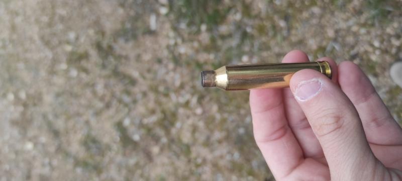

Un placer aprender jw, siempre agradecido
Si en mi vaina de mi 7rm solo se mancha un poco el cuello pero no llega al hombro
Re: Intentando entender el HeadSpace
Sin problemas. Eso es lo normal.
