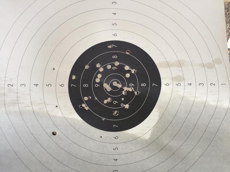

Re: 9mm Largo Astra 400
Resultados de otro entrenamiento con la misma municion.
Punta de fundición 115gn SWC
Pólvora CSB 2 carga 4,2
LTC 31,00mm
LTC 31,00mm
