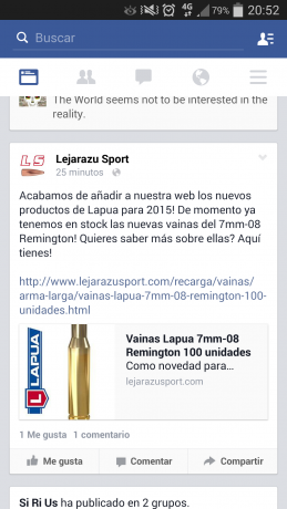

becada_es escribió:Hola amigos, después de un tiempo fuera de juego vuelvo al ataque.
Vamos a ver si a alguien le sobran vainas del 7-08. No me quedan y quiero preparar un poco de munición para los recechos de corzo.
Agradecido de antemano.
Si no te quieres complicar mucho la vida, mira. Saludos

Re: Vainas 7-08.
Gracias Antares, por fin alguien trae vainas del 7-08. El problema es que ahora he juntado unas 150 vainas del 308 NORMA de un disparo y me gustaria aprovecharlas.

Re: Vainas 7-08.
becada_es escribió:Gracias Antares, por fin alguien trae vainas del 7-08. El problema es que ahora he juntado unas 150 vainas del 308 NORMA de un disparo y me gustaria aprovecharlas.
Esta semana empiezo a recargarlas , ya las tengo rectificadas y como decia anteriormente la unica difrencia es que me quedan 2 decimas cortas.
De nada
para eso estamos para ayudarnos. Aunque tengas ya esas 150 vainas rectificadas del 308 no descartes, si te lo puedes permitir €€€€€€, pillarte las vainas del 7-08 pues como veras que no son faciles de encontrar. SaludosEl valiente ha sido valiente hasta que el cobarde ha querido.
