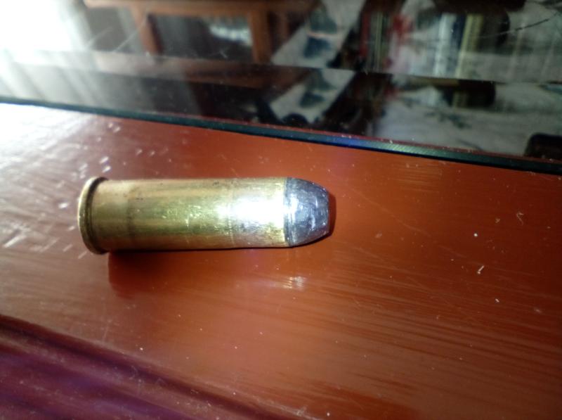

Re: Factory Crimp para el 44-40?
Yo usando plomo, ojival molde Lee, crimpo sin necesidad del factory crimp die porque se mete muy bien el crimp por la ranura de crimpado que trae proyectil.
Recalibró a 429", 10,9 mm, plomo puro y cero emplome a la velocidad y presión estándar.
Los problemas me los dan los Hornady comprados encamisados. No hay quien les haga un crtimp decente por mucho que se lo hagamos en la zona rayada que traen.
Así que con plomo, cero problemas con el crimp normal en mi caso. Además, abro bien la boca, sin pasarse, imprescindible en plomo, y me duran las vainas.
Sobre cargas "pseudomagnum".. Es un 44-40, no un 44 margnum, luego no extrañe que rajen vainas y sufra rifle.
En la foto, no es el mejor cartucho, sino uno viejo y fallido, pero el crimp sale redondeado, como se ve, así que no engancha en ningún sitio al meterlo en deposito o el cierre alimentarlo en recamara.
El 92 lleva la pared y materiales justos, los Tigres son ademas armas con 100 años, mas una vaina muy fina de baja presión, y algunos insisten en transformarlos en 44 mágnum, lo cual es una temeridad.
