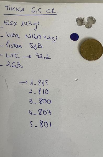

Yo en el 6,5 creedmor estoy tirando estas puntas con estas cargas, aunque como te dice el compañero en función de cada cañón ira mejor una carga que otra
Carga 1:
Hornady Eldx 143 gr
Pistón S&B
Vithavouri N 160 - 42 grains
Velocidad 800m/s -810 ms
Carga 2:
Sierra tgk 140 gr
pistón S&B
vithavouri N160 - 42 grains
Velocidad 810 m/s
Como verás la carga de la N160 está por encima de lo que viene en tablas, en su día fui subiendo hasta esta carga sin signos de sobre presión, no obstante te recomiendo que con tu rifle empieces por abajo también.
No obstante con casi todas las cargas me hacía agrupaciones submoa, es un tikka.
