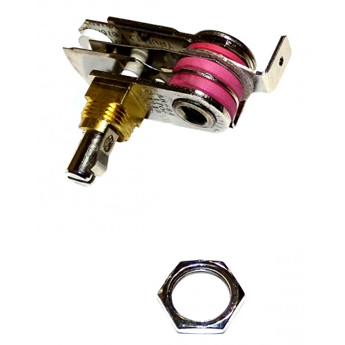

Lo que me tiene mosca es que cuando mi hornillo Lee lleva mucho tiempo encendido se apaga, se me solidifica la colada y me toca arrancar a la hora o al día siguiente.

Pues posiblemente tengas la resistencia muerta
A mí me han durando pocos meses, eso sí, en una semana igual fundo 8/10.000 puntas.
Le cuesta coger temperatura, aunque lo tengas a tope va subiendo de temperatura, para, baja un poco, vuelve a subir y así hasta que coge temperatura.
Luego quieres añadir plomo o recortes y le cuesta la vida.
La resistencia de recambio es barata, la que lleva se termina poniendo negra y ya no funciona correctamente

No suele ocurrir cuando lleva varias horas arrancado a una temperatura alta.
Es como que saltase un termostato por seguridad hasta que no pierda temperatura no vuelve a arrancar.
No tengo ni idea de dónde conseguir ese repuesto pero lo tendré que cambiar antes de el invierno que vuelva a fundir porque eso de que me deje tirado con todo el tinglado preparado voy a llevar los demonios.

colito escribió:No suele ocurrir cuando lleva varias horas arrancado a una temperatura alta.
El hornillo Lee no lleva un termostato, lleva un " conmutador " que funciona por impulsos, cuando le ponemos en la ruleta el 3, el 5, el 9, lo único que hace es encender la resistencia más continuamente, lo mismo que hace la vitrocerámica, no es que caliente más, sino que entre el tiempo que se apaga y se enciende pasa menos tiempo, por lo que la temperatura sube.
Si sacas la tapa de arriba lo verás, no tiene más piezas.
https://miemipesca.com/herramientas/8373-termostato-original-fundidor-lee-precision-220v.html?srsltid=AfmBOopgwjl3OpyZKnBHpq2sSnNSd6agwwunom2rgaxoHc27MYq4XcWC
