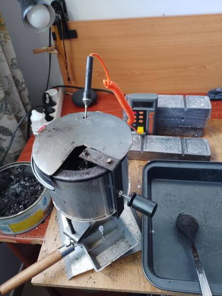

Como suele pasar, esto era una prueba para ver cómo lo hacía.
Hice un " triángulo " para alojar rápidamente el pulsador, la idea es hacer un rectángulo para que solo aloje el pulsador y se escape la mínima parte de calor.
El agujero, la idea es poner en uno de los tornillos que cierran por arriba una chapita con un agujero y aquí meter la sonda para que quede sujeta y no sé aguante con la tapa, pues a veces el cable tira de la sonda y mueve la tapa.
La tapa, la idea es poner otra por debajo y entre medio como un sándwich poner lana de roca para retener un poco más la calor.
Entre la residencia y la parte exterior ya tengo lana de roca aislando.
Me han fabricado una resistencia con el doble de potencia, 1400W que en vez de ser como un serpentín redondo con 2 vueltas, es un serpentín plano que da 4 vueltas y queda totalmente pegado al crisol, por lo que además de ser más potente, transmitirá mejor y más rápidamente la calor al plomo.
Esta semana quiero montarlo.
