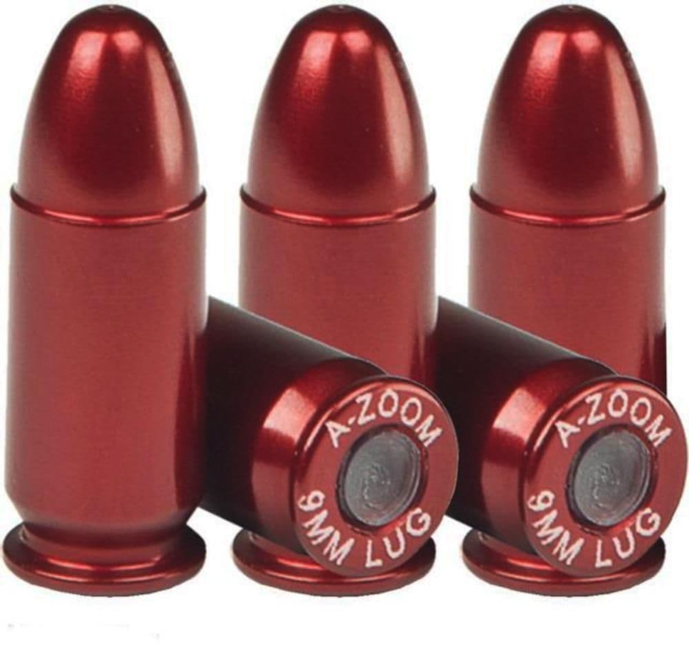

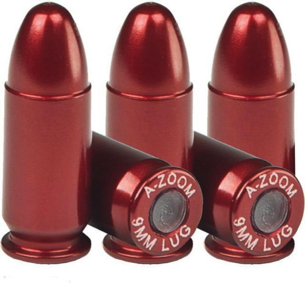

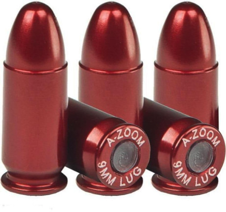

Hola companeros.
Acabo de comprar unas balas de entrenamiento 9mm en amazon. Me gustaria saber si estas balas no son recomendadas de usar. Si es posible que estas balas puedan llegar a crear el desgaste prematuro de otras piezas, o pueden dar algun tipo de fallas en el futuro.
¿Es mejor hacer tiro en seco con 9mm, o es mejor usar las balas de entrenamiento para que la aguja percutora sufra menos al hacer tiro en seco en casa?
¿O por el contrario creara otros problemas de desgaste al estar extrayendo la bala una y otra vez?
Gracias de antemano y perdon por mis preguntas de novato.
Las balas son estas por cierto:
https://www.amazon.es/dp/B07D8VTQWL?ref=ppx_yo2ov_dt_b_fed_asin_title

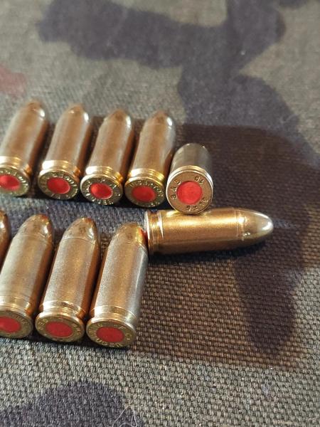

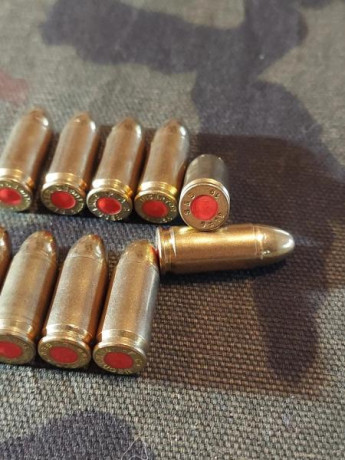

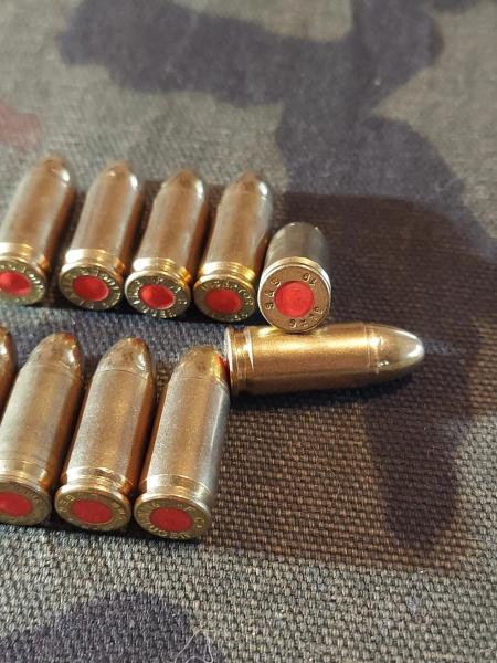

mejor es usar las balas de entrenamiento si estan fabricadas de material blando Aluminio o laton
y si donde va a dar el percutor lleba poliuretano mejor
hay balas salva pecutor que estan fabricadas en aluminio y lleban poliuretano en la parte del fulminante
algo como esto
o asi
esta forma no es dificil de hacer
a tus propias vainas le haces el agujero del fulminante mas Ancho
y lo rellenas con uretano Liquido
lo importante es que el percutor no choque con metal
