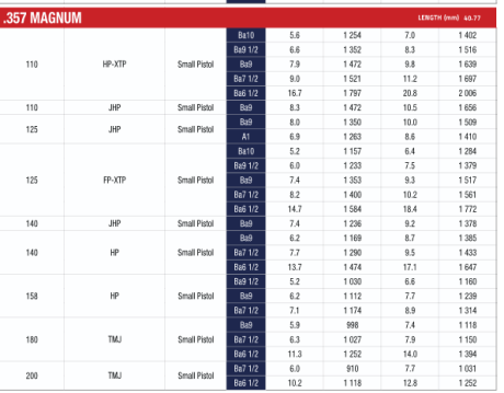

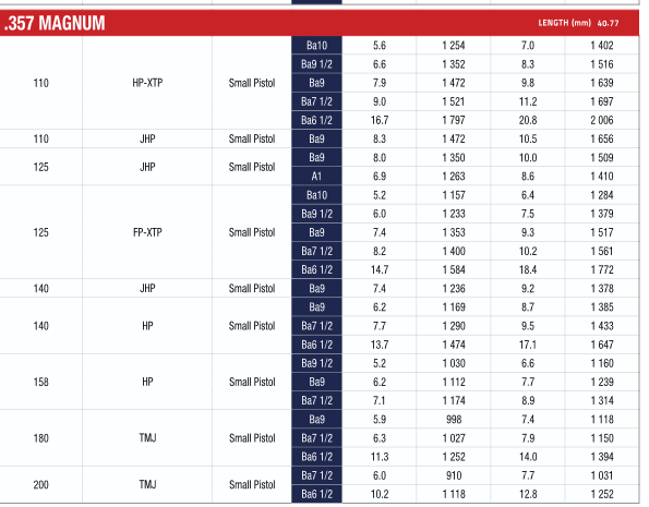

Aclarado ésto, y teniendo en cuenta que tengo bastante más cantidad de pólvora de BA9 que de BA10, quisiera saber si hay posibilidad de utilizar la primera en recargas tanto de 38 como de 357, ya que dispongo de vainas de los dos calibres, y por lo que respecta a puntas, tengo SWC de 158gr y WC de 148.
He mirado las tablas de Vectan y la BA9 no la recomiendan para 38, pero sí para 357, pero imagino que será para cargas completas de 357, y por aquí he leído algo de que lo ideal es hacer cargas "reducidas"...

Llevo recargando mucho tiempo y he visto de todo. Si te sirve mi experiencia te daré un solo consejo, usa las tablas de recarga, haz tus propias pruebas y dedica tiempo a mirar varias y comparar y déjate aconsejar solo de personas que conozcas y que sepas que tienen criterio y conocimiento de este mundillo. No uses los foros, donde no sabes de quién o de dónde viene la información. Por muy buena voluntad que ponga quien te aconseja, no tienes seguridad de la validez de su consejo. Yo lo hago, pues aprecio mucho mis manos y mis ojos, y el resto, obviamente.
A partir de aquí, haz lo que creas conveniente.
coltpithon escribió:Buenas noches, compañero. Por mi experiencia, si quieres disparar en 357 mágnum con proyectiles de plomo, la pólvora más idonea es la BA10, pero si quieres disparar proyectil cobreado o semi blindado de 158 grains, empieza por 8 grains de BA9. Espero darte un poco de orientación, saludos.
Pues ni sí, ni no, ni todo lo contrario.
Realmente el uso de la BA10 en este cartucho es para puntas más ligeras, y el de la BA9 para todos los pesos; Al menos eso es lo aconsejado por Novel Sport para las pólvoras Vectan.
Por cierto, 8 grains como comienzo para las puntas de 158 grains excede las cargas máximas aconsejadas por el fabricante, que obviamente variarán según la remesa pero, si la usas como carga mínima de partida, dónde acabarán las máximas. Y estamos hablando de un cartucho potente, de comienzo.
En cualquier caso no creo que aconsejar cargas que exceden la máxima del fabricante, en un foro público donde no sabes a quién aconsejas, sea una práctica muy saludable.
