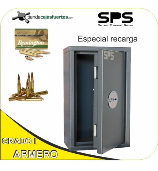

Mensajepor KRLOS-1 » 07 May 2026 17:47
jon_kayak escribió:Hola
Es cierto que hay que guardar la prensa en un armero en 2026? O solo la pólvora y pistones?
hola
se supone que prensa pistones y Polvora se debe de guardar en una armero
claro No se como va eso
yo cuando me saque la autorizacion No Pedian Nada
despues con tener armero de grado 1 valia
y ahora no se si es que hay que dejar espacio en el armero o tener un armero de recarga
como el de la foto
a ver si alguien que se ha sacado recien la autorizacion aclara el tema
saludos
:birra^:

Mensajepor robertml » 08 May 2026 00:34
Ya me explicarán como meto una Dillon dentro de una armero... :lol:

Mensajepor 4RR0W » 08 May 2026 03:08
Aunque se pueda acudir a la IA de tu zona para confirmarlo, yo creo que no:
INSTRUCCIÓN TÉCNICA COMPLEMENTARIA NÚMERO 15 del Reglamento de Pirotecnia y Cartuchería, apartado 2.8: "Las medidas de seguridad mínimas exigibles para el almacenamiento de la pólvora, vainas y pistones utilizadas para la recarga, consisten en la posesión en el domicilio u otro lugar autorizado, de una caja fuerte, clase de resistencia I o superior". No dice nada de la prensa. Lo de las vainas no lo entiendo: se supone que no puedo recoger mis vainas usadas de la galería para llevármelas a casa y luego venderlas? Si se refiere a vainas nuevas y destinadas a recarga en el propio domicilio, pues vale.
Requisito del Apartado 2.7: "Conservar la maquinaria junto con la cartuchería y sus componentes, en el domicilio, con las suficientes medidas de seguridad". Esto sí incluye la prensa pero no dice nada del armero, solamente se debe guardarla bajo llave. También incluye las puntas, que se pueden comprar libremente sin aportar ninguna documentación.
Resumiendo, yo creo que en el armero sólamente deben ir pólvora, pistones y vainas nuevas.

Mensajepor KRLOS-1 » 08 May 2026 16:49
eso creo que lo malinterpretas Mal
si la prensa y la polvora pistones tienen que estar guardados JUNTOS bajo suficientes medidas de seguridad
y las medidas de seguridad Minimas para guardar polvora y pistones vainas con piston tienen que estar dentro de un armero de grado 1 la prensa tambien tiene que estar dentro del Armero

Mensajepor Chinchu » 08 May 2026 18:03
KRLOS-1 escribió:
Está interpretando correctamente.
Pólvora, pistones y vainas (empistonadas), mínimo en armero grado I. Basta cualquier armero con espacio separado donde quepan.
Las vainas ´sólo las empistonadas, por tener la misma consideración que los pistones. (Léase la legislación vigente)
Respecto a las máquinas, donde dice las medidas de seguridad suficientes, no hace referencia alguna a armero. Implícitamente se refiere al acceso al uso de la misma a personas no autorizadas y, dado que no son materia reglamentada en cuanto a la propiedad, pero sí al uso, es suficiente con que esté bajo llave en ausencia del titular del permiso de recarga. (Viene a ser el caso equivalente a la munición, aunque en este otro caso la munición si es materia reglamentada).
En caso de duda, consúltese la IA o la ICAE, como hemos hecho otros en vez de desinformar.

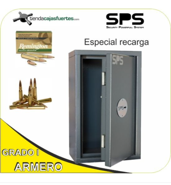

Mensajepor KRLOS-1 » 08 May 2026 20:39
Chinchu escribió:
KRLOS-1 escribió:
si No hace referencia a que guarde en armero
si hace referencia junto con que hay que guardar la prensa y esta
y yo entiendo por componentes es polvora pistones y vainas empistonadas
y la palbra clave en los dos articulos 2.7 y 2.8 es medidas de seguridad
2.7 Conservar la maquinaria junto con la cartuchería y sus componentes, en el domicilio, con las suficientes medidas de seguridad.
2.8 Las medidas de seguridad mínimas exigibles para el almacenamiento de la pólvora, vainas y pistones utilizadas para la recarga, consisten en la posesión en el domicilio u otro lugar autorizado, de una caja fuerte, clase de resistencia I o superior, según norma UNE EN 1143-1 «Unidades de almacenamiento de seguridad. Requisitos, clasificación y métodos de ensayo para resistencia al robo. Parte 1: Cajas fuertes, puertas y cámaras acorazadas.
que son las mismas de esta captura de pantalla de la pagina de la intervencion de armas
https://web.guardiacivil.es/eu/tramites/autorizaciones-de-armas-y-explosivos/Autorizacion-para-la-recarga-de-cartucheria-por-particulares/
la Guardia civil las pones en negritas
