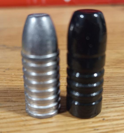

Hola, quién tiene experiencia con puntas de plomo pintadas?
Ya se que se ha tratado el tema varias veces, pero voy a probar unas puntas Ares pintadas en mi 45-70 a baja velocidad (330 m/s) y me preguntaba que tal experiencia habéis tenido los demás con estas puntas.
Funcionan como las engrasadas, pero más limpias para el cañón y aparentemente NO emploman los cañones.

Fernando72 escribió:Hola, quién tiene experiencia con puntas de plomo pintadas?
Fernando72
hola
yo las uso para pistola 9mm
y no emploman nada el cañon
ni pierde el recubrimiento
:birra^:

Yo las utilizo en mis 45-70 y van de lujo tanto con carga reducido como negra 45 grains.

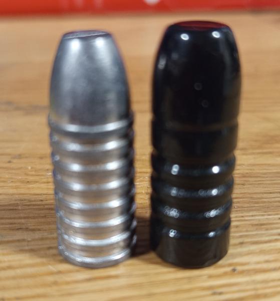

Para el 45-70 tengo unas puntas ARES de 500 grains pintadas.
He visto que puedo usar mis puntas fundidas de mi Alexander Henry . 454" que con pintura las puedo subir a .458".
Si claro que las recalibro una vez pintadas.
Tengo que conseguir pintura y hacer pruebas,..
