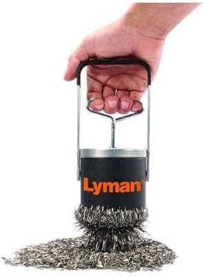

No había visto este post, aprovecho por si hay alguien suscrito para preguntar que imán tenéis para separar pines, gracias

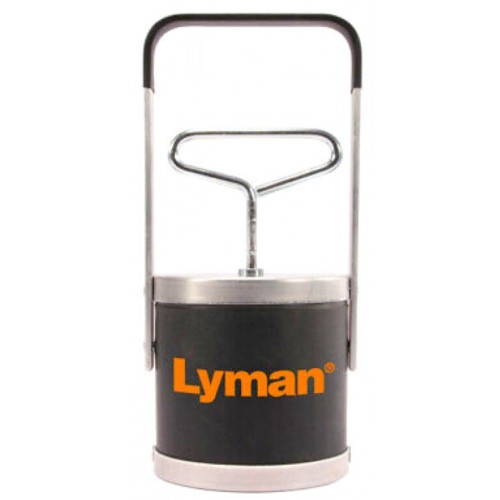

Hola. Yo tengo este imán. Muy cómodo.
Buenos días.
He pedido un tambor rotatorio de 5kgrs. en Aliexpress y ahora tengo la duda sobre los pines 50
Buenos días.
He pedido un tambor rotatorio de 5kgrs. en Aliexpress y ahora tengo la duda sobre los pines 51
