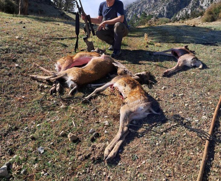

Yo uso ultimamente la barnes TTSX 130 grns en mi 308W y he matado los últimos guarros (5 o 6) con ellas de un único disparo, y han quedado todos en el sitio. También un par de gamas y en el sitio. Mi coto es terreno publico en CyLM y es obligatorio el uso de puntas sin plomo.
Con el Creedmore he ido de descaste de gamas con la barbes TTSX de 100 grns y he matado 4 gamas entre 400 y 500 m, de 5 disparos. Todas han quedado secas en el sitio y un tiro fallado..
Suelo apuntar a paletilla baja con cruce de ambos pulmones.
La gracia de estás puntas es tirar la punta más ligera que estabilices bien con tu cañón para que llegue con la máxima velocidad y mayor expansión, que es su limitación. En el 308W he comprado unas puntas barnes TAC de 110 grns, pero todavía no he probado como estabiliza en el campo de tiro ni como mata caza.
Con estas puntas debes usar la máxima velocidad posible, sobre todo si tiras largo.

Pues estás 4 gamas de 400 a 500 m, con el 6.5 mm Creedmore no dijeron ni pío, con la punta 100 grns. Las 4 sobre su sombra.

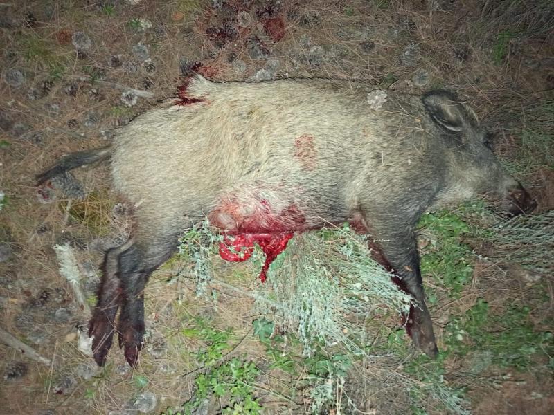

Con guarros con el 308W de 130 grns y el tiro colocado todos los guarros han caído secos. Tiros de espera nocturna a 75 metros. Precisamente el de la foto, bastante grande, pero no el mayor que tirado con la barnes TTSX de 130 grns, le tire de arriba a abajo, entrándole el disparo por la grupa y saliendo por el vientre. Reventado quedo!.
Con estas puntas se requiere más velocidad que peso, que la penetración está garantizada!! Cuanto más ligeras las puntas. Más eficaces!!
