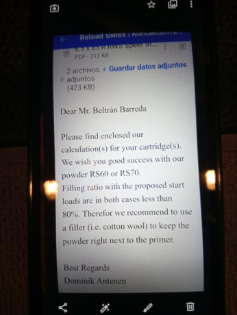

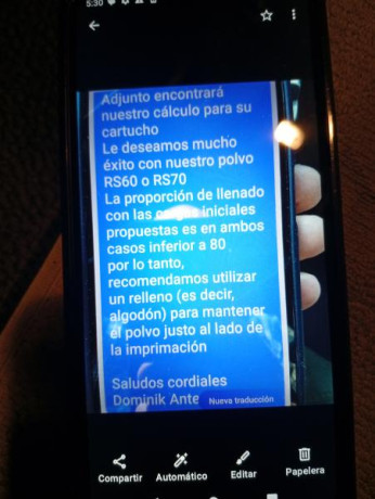

El calibre que estoy recargando el 6,5×65r con pólvora RS60
Y os comento lo del relleno es por que mandé un email a la casa de la pólvora pidiendo los datos de recarga y me recomendaban que como la carga no llega al 80% rellenar el hueco con algodón o algo similar

Al fabricante Reload Swiss
Re: Relleno para recarga metálica
bebelba escribió:Al fabricante Reload Swiss
Es curioso que un fabricante te diga eso, sin decirte cuánto o dar algún tipo de guía.
Quiero suponer que si un fabricante aconseja eso es porque puede surgir algún problema, por lo que sería lógico pensar que lo debiese incluir en sus recomendaciones o incluso en sus tablas de recarga; Pero yo ya no me sorprendo de nada.
Personalmente preferiría cambiar de pólvora y buscar una que llene más y sea eficiente, bien en la misma marca, bien en otra como en Vihta. Según tablas, tiene varias pólvoras adecuadas a ese cartucho, que llenan más y queman convenientemente, dándote las mismas velocidades.En cualquier caso dudo que una pólvora de base simple te dé problema alguno, pero esto obviamente es mi opinión personal.
