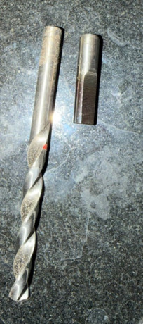

Mensajepor Manuel23009 » 27 Nov 2025 23:11
Nos vamos a los chinos y compramos una broca de 9mm de hierro, normal y corriente...vamos a usar la parte de la broca que se une al taladro. Cortamos con una radial la broca por donde deseemos y desechamos la parte que corta (espiral):
