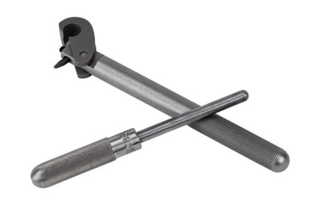

Llevo tiempo buscando una herramienta para quitar pistones de tipo Berdan.
He intentado muchas cosas y, a excepción de los casquillos del 9, no he conseguido un metodo efectivo para ello.
He visto un util de RCBS pero no lo encuentro en stock en ninguna tienda.
No se si alguno tiene uno y quisiera venderlo, conoce donde pueden tener en stock o puede indicarme otra herramienta para este fin.

Mensajepor Manuel23009 » 15 Nov 2025 00:52
Este es el util en cuestión
