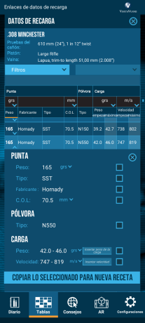

Yo la uso con el 30-06. Pero un amigo la usa en el 308 y le va muy bien. No tengo su receta, usa otra punta match 168gr , pero te dejo la carga q pone en la App de Vithavuori, con la punta Sst 165gr.
Segun las tablas de 42 a 46gr. Empezando por abajo y subiendo poco a poco no deberias tener problemas.
