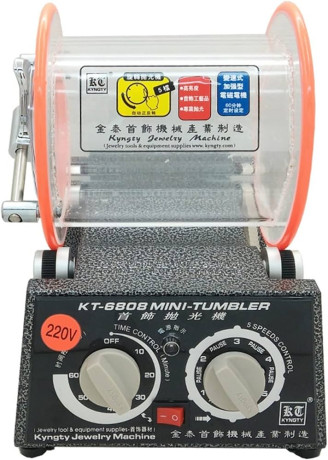

Re: PREPARACION DE LAS VAINAS PARA RECARGA
El mejor de todos, que las deja brillantes por dentro y por fuera y es el mas rapido, es el tambor rotatorio con pines de acero.
para el de ultrasonidos dependerá del volumen, para uno de dos litros mas o menos un par de cucharaditas tamaño yogurt de detergente lavaplatos y una de vinagre blanco de limpieza, te quedaran limpias, pero no brillantes, ten en cuenta que después las tienes que aclarar bien, y para que no se te pongan oscuras con el tiempo (el vinagre o zumo de limón son ácidos y sus residuos siguen actuando con el tiempo), es recomendable darles un ultimo aclarado en un recipiente que tenga agua y bicarbonato (el bicarbonato es una base y neutraliza los ácidos).

hola
el Ultra Sonido esta bien para algunas piezas de Joyeria
No para un volumen de Vainas
lo mejor es algo que viene de la joyeria y es lo que usamos para limpiar las vainas
es el Tambor Rotatorio
yo tengo uno que compre en aliexpress de 5kilos de capasidad y le meto 100 vainas de Larga (6,5 creedmoor 308 etc) o 300 de corta (9MM)
le echo agua por debajo de la Mitad y dos cucharadas soperas de Acido Citrico en polvo de uso alimenticio en media hora salen limpias y brillantes por dentro y por fuera

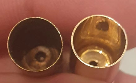

hola
para probar en su momento
compre uno de 5kilos de aliexpres
los Pines compre los de LYMAN la caja de 5libras
yo la lleno mas o menos hasta la mitad de Agua y le echo dos soperas acido Citrico
meto 100 vainas de larga o 300 sin piston en media hora quedan limpias y brillantes por dentro y por fuera
Quedan asi
A lo que respondió el ESPAÑOL
