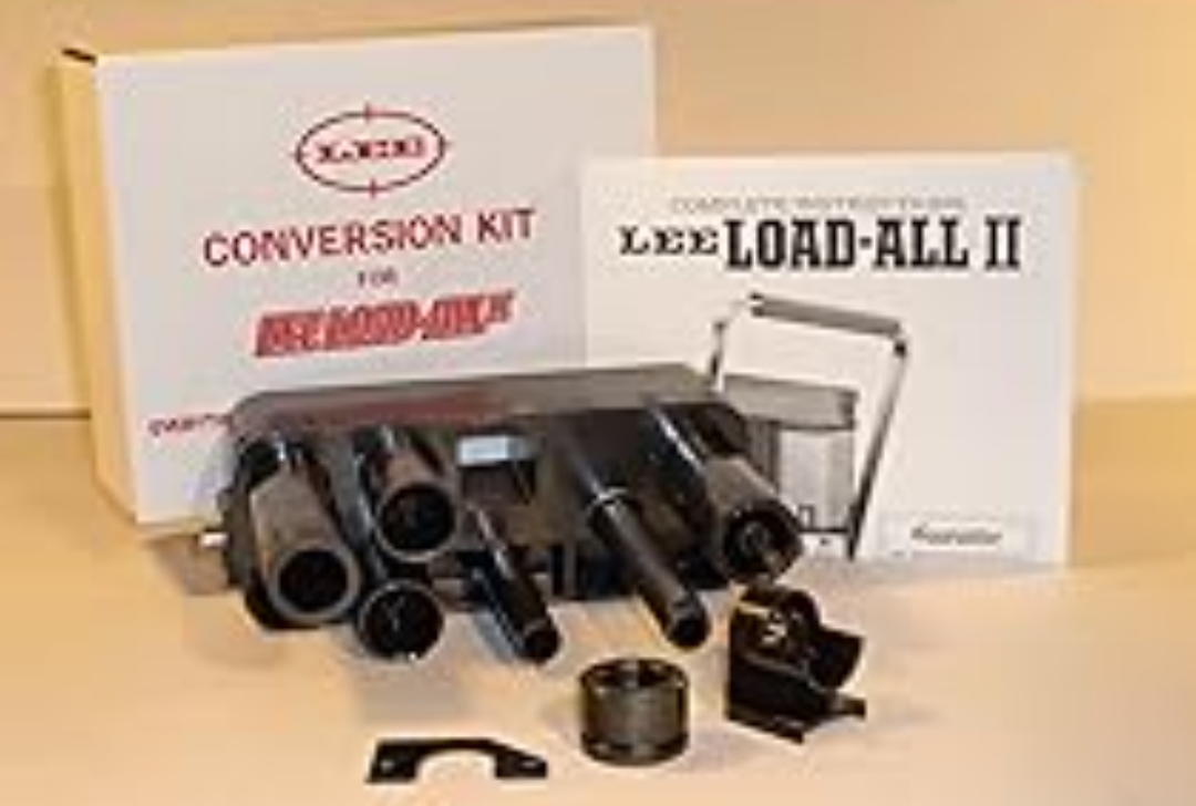

El caso es que llegado el momento de volver a cerrar la estrella me he fabricado un útil que hay veces que no los cierra muy bien.
Mi pregunta es si venden dies de cerrar el cartucho que se puedan roscar a los platos giratorios de mi máquina de recarga.
O cómo se llama el útil que cierra los cartuchos en estrella y donde los venden, ya me buscaría yo la vida para acoplarlos.

Para realizar correctamente un buen cierre de estrella se necesitan varios pasos aunque algunos se pueden suprimir según la calidad que le pidas al cierre. hay en internet muchos videos que te pueden ilustrar en el proceso. Si vas a utilizar una vaina que ya tenga los pétalos igual te sirve una rebordeadora simple de las de toda la vida.

Llevo unos diez años recargando las balas de escopeta en medio de velocidades de estas balas montadas en cartuchos de 30, 32 34 y 36 gramos y apenas varía la velocidad. Aunque lo que sí que influye en su velocidad es si están rebordeados o cerrados en pétalos.
Los resultados hasta los 50m son aceptables teniendo en cuenta que no me salgo del negro de una diana.
Tengo una rebordeadora que es la que utilizaba cuando cargaba los cartuchos con 20 gr cuando la niña empezaba a disparar.
Como los cartuchos en los que monto la bala los abro, ya tienen esa predisposición a volverse a cerrarse el pétalo, porque el plástico tiene memoria. Por lo que tal vez con el último útil de cerrar me valiese.
No quedan muy bonitos y hay veces que queda un agujerito en el centro del cartucho y se ve que hay una bala.
Y que se vea la bala es precisamente lo que quiero evitar..
Esta tarde he estado viendo unos vídeos de cómo cargan cartuchos con una máquina de lee y he visto que venden un repuesto para diferentes calibres 20, 16, 12.
Quizás si compro ese repuesto pudiera cortar los tubos que cierran estrella en tres pasos y acoplarlos algún tipo de prensa.

Yo tengo una máquina LEE de cartuchos como la de tu imagen y no la utilizo porque el cierre no me parece apropiado pero esto es también cuestión de gustos.
Como tú bien dices cuando abres un cartucho es fácil con las manos volver a casi cerrarlo y para dejarlos bien sólo necesitarías el último die, el rebordeador, que es el que trae cualquier rebordeadora o se pueden adquirir por separado, hay quien lo monta en un taladro.
Puedes ver en el video en el minuto 6:20 como sale el dobladillo del cuarto paso, si eres capaz de cerrarlo con la mano parecido el rebordeador(el último paso)te lo deja perfecto.
En cuanto al agujero del centro, eso depende de los ajustes de los dies, sobre todo de los dos primeros asi que si el cartucho que tú abres lo tiene al cerrarlo lo seguirá teniendo, esa en mi experiencia.

Efectivamente con el tercer die die sería suficiente para mí.
El cuarto die que es una rebordeadora si no me equivoco lo que hace es meter el borde un poquito para adentro y no produzca interrupciones.
Yo tengo una rebordeadora que la pongo en el taladro de columna para cuando cierro rebordeando. Pero no me vale para terminar los cartuchos cerrados en estrella. Puesto que la parte planada dentro me toca la estrella y la parte del rebordeador no llega a tocar el borde.
La rebordeadora que tengo yo solamente es para terminar cartuchos rebordeados.
Entonces una de dos, o compro el repuesto de la máquina lee, corto el último die de cierre de estrella y me lo acoplo a mi prensa de cartuchería metálica, o compro el último die suelto como dices.
Lo que no sé es donde lo venden.
He visto una página italiana de siarm pero no sé cuál de todos es.

Yo no he conseguido encontrarlo en España pero en Italia hay muchos y de muchos tipo.
Yo utilizo en la primera estación este: (se llama start crimp)
https://gaepshop.com/products/gaep-engraver?variant=43860258947340
es caro pero va genial, sobretodo para vainas nuevas. Si quieres, lo puede sustituir con el tubo de 6 pétalos de la imagen que tu pones.
En la segunda estación tengo:
https://gaepshop.com/products/moneyer?variant=43860486324492
Tu puedes omitirlo porque sobretodo se aprecia en vainas nuevas
En la tercera estación tengo:(se llama ribassatore)
https://gaepshop.com/products/ribassatore?variant=43860490813708
Igual lo puedes sustituir por el último tubo de tu imagen pero no lo he probado nunca.
En la última estación pongo este:(se llama Roll Crimp)
https://gaepshop.com/products/brass-crimp-finishers?variant=53891730243852
Yo tengo el BN2. Este es para el taladro.
Como ya te digo hay muchos sitios donde lo venden en italia y aunque valen lo suyo hasta que puse esta combinación no conseguí terminar los cartuchos de estrella como los de fábrica.

Muchísimas gracias por tu respuesta, ya tengo suficiente información para investigar. El roll crimp es una pasada.
