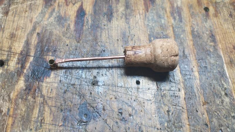

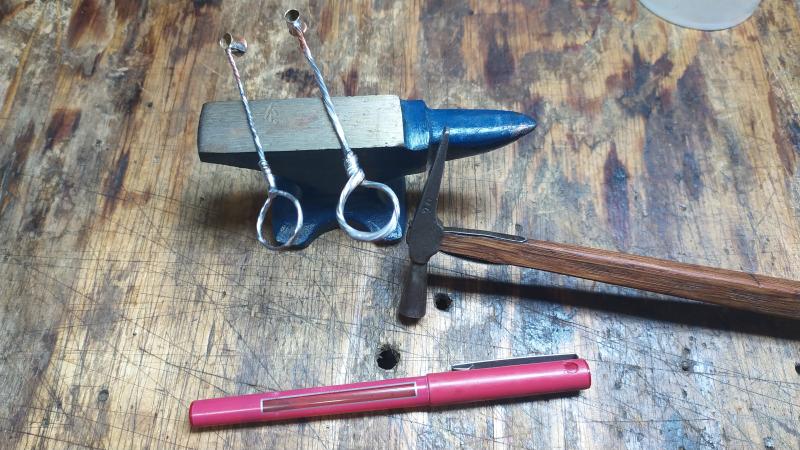

Aquí tenéis algunas de cosecha propia, desde 1 gn de ba10 hasta 1,2 para 32wc, hechas para un amigo, aparte de su aspecto, funcionan igual boen que cualquiera.

Y baratas, ahora que se ha puesto de moda lo del reciclaje.............

Yo tenía en su día hechas con vainas del 9 cortadas a medida y soldado (estañado) un alambre gordo doblado a modo de asa de fortuna.
Es curioso como estas medidas volumétricas rudimentarias funcionan con bastante precisión si se sumerge en el bote de pólvora y dejas que entre por arriba sin que quede presionada.
