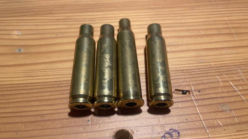

Buenos días, ayer probé en el tumbler de pines a echar ácido cítrico en pequeña cantidad junto con un poquito de patilla de lavavajillas. El resultado de incluir el ácido cítrico como viene en varios hilos del foro no ha sido nada bueno.
¿Sabéis a qué se puede deber? ¿Desecharíais estas vainas, teniendo en cuenta que van a ser utilizadas para recsrga subsonica?
Simplemente con la pastilla de lavavajillas obtenía mejores resultados

lucamon escribió:Buenos días, ayer probé en el tumbler de pines a echar ácido cítrico en pequeña cantidad junto con un poquito de patilla de lavavajillas. El resultado de incluir el ácido cítrico como viene en varios hilos del foro no ha sido nada bueno.
Buenos días.
Parece que es sólo un tema estético. Sólo se aprecian manchas. No creo que le vaya a importar a tu rifle que uses esas vainas con las cargas que sea. El motivo que haya pasado, ni idea. Aún no me he metido a limpiar con ese método, pero siempre tenemos que tener en cuenta que no nos lo podemos creer todo lo que leemos aquí.
Saludos y suerte.

Desde luego. Lo probé porque no era precisamente un comentario ocasional si no que se había reiterado por diferentes foreros en muchos hilos que trataban sobre el tema.
Para el futuro seguiré con la fórmula que usaba antes, que daba mejores resultados que el ácido.
No se por que habrá sido. Exceso de acido, demasiado tiempo en tumbler, no se. Lo único que tengo dudas es si desechar estas vainas o no, a ver si alguien ha tenido experiencias similares

lucamon escribió:Desde luego. Lo probé porque no era precisamente un comentario ocasional si no que se había reiterado por diferentes foreros en muchos hilos que trataban sobre el tema.
Desde mi ignorancia te pregunto: ¿Las secaste con aire caliente? Puede que el secado te haya dejado esas manchas, o quizá un exceso de ácido. Sea cómo sea no creo que debas desechar unas vainas por unas manchas.

Siempre las seco nada más sacarlas con el secador hasta que quedan totalmente secas, tanto interior, como exterior.
Cantidad de ácido no eche más de una cucharadita de cafe o quizá menos incluso de café aproximadamente un litro y medio o dos de agua y 35 vainas.
En todo caso, si no es inconveniente las manchas, las utilizaré. El miedo que me daba es que haya deteriorado el material bastante, que no lo creo.O cualquier otra cosa que se pudiera escapar
Volveré al método de limpieza de siempre, eso si

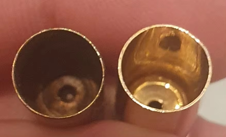

estas son vainas de Corta
Prueba con Dos cucharadas soperas de Acido Citrico en polvo con AGUA Solo
Sin Jabo sin nada mas
mete 100 vainas de Larga Media hora
despues las enguagas con agua para quitar restos de agua con acido citrico
y te van a quedar como la de la derecha
prueba como te dijo y Nos Cuentas

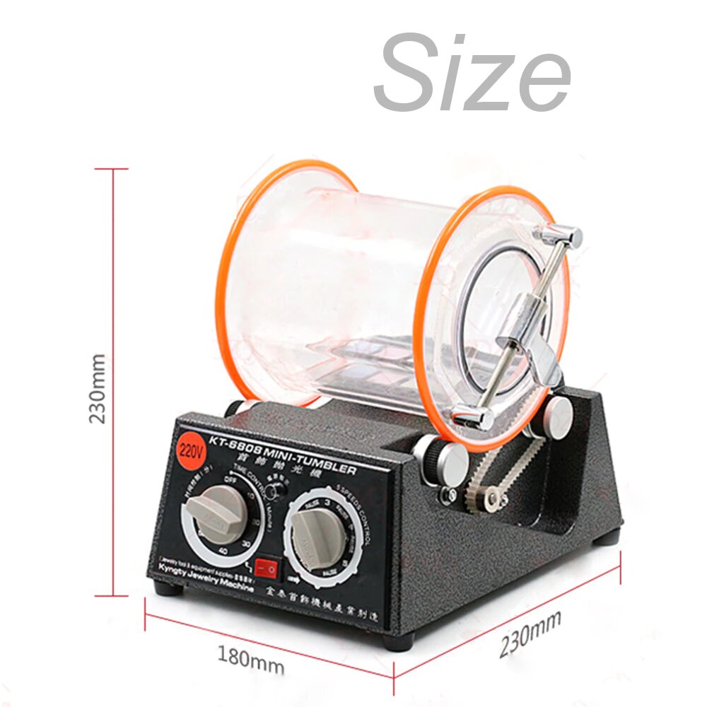

el tambor que uso es este
A lo que respondió el ESPAÑOL

Hola Benelly, el mismo que uso yo de 5kg.
Salieron del tumbler así, no es por no enjuagarlas. Ya que siempre enjuago y seco al momento. Me di cuenta nada más quitar el agua sucia.
El ácido cítrico es de leroy Merlín.
