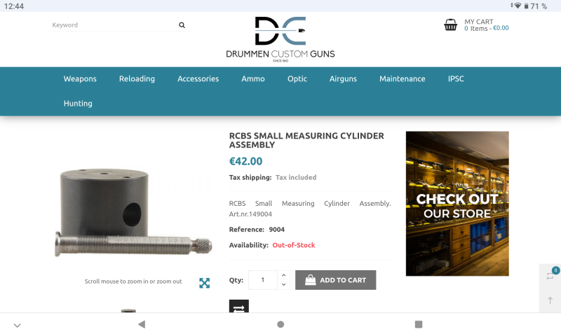

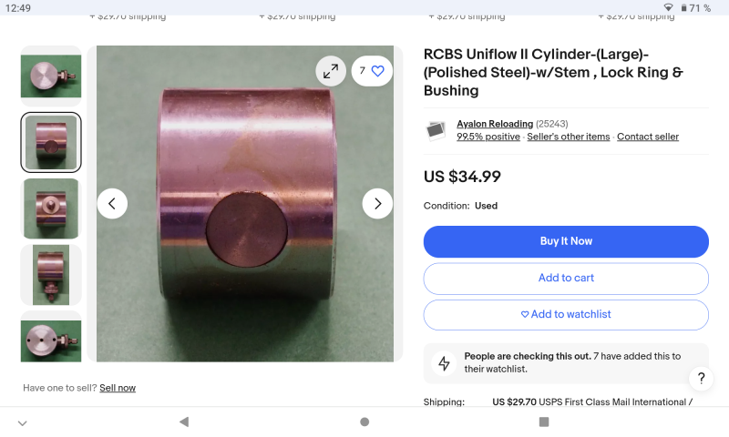

Alaaaaa compañero muy bueno! muchas gracias. Jope con lo caro que es el dosificador que hay quenpagar hasta el soporte de mesa a parte no incluye los dos cilindros jajaja
Pero el mayor problema es que no hay stock en ningun sitio para comprar el cilindro pequeño. Tampoco esta escrito en ningun sitio que sea compatible con el Uniflow III, se referencia el Uniflow II pero no el III.
Y en la caja / instrucciones del III que tengo yo, no se menciona nada acerca de si es para arma corta o larga.
saludos
