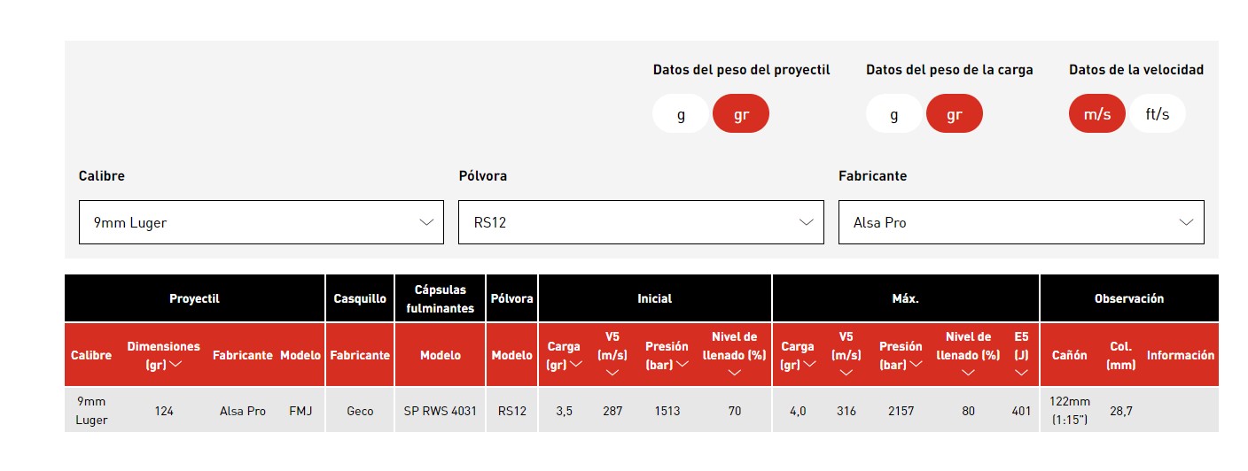

Buenos dias. Por si te sirve de guia.
Buenas!
Quería compartir mis datos de recarga y comparar con los de otros usuarios, no he encontrado 30
RS12
:angel^:

El fabricante de la polvora RS, solo contempla en sus tablas de recarga una carga con punta 147 grs.
Buenas!
Quería compartir mis datos de recarga y comparar con los de otros usuarios, no he encontrado 40
:angel^:

https://www.reload-swiss.com/es/carga-de-datos/rs-datos-des-carga
