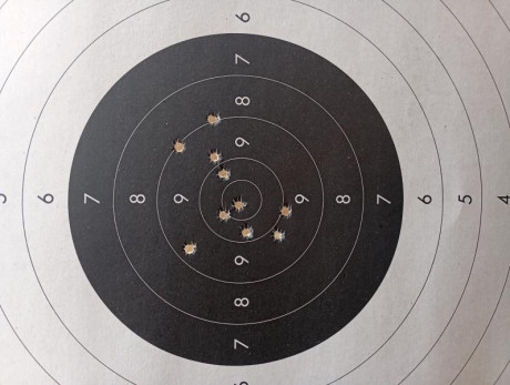

Refloto y añado datos.
Arma- Mauser Coruña
Cal- 7,92
Vainas- Dag
Pistón- CCI
Proyectil- Privi SP 195gn
Distancia 50m
Alza en 600m apuntando a la base del negro
Pólvora- 12gn Vithavuori N-330
Velocidad 480m/s
Posicion- De pie con guante, correa y tapaojos.

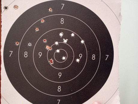

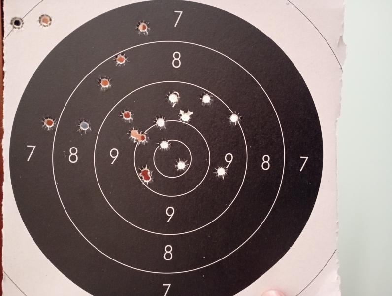

Hoy he probado otra carga.
Arma- Mauser Coruña
Cal- 7,92
Vaina- Winchester
Pistón- CCI
Proyectil- H&N 190gn
Distancia 50m
Velocidad 480m/s
Quitando las dos "Voladuras" pica un pelín alto y a la derecha con respecto a las puntas SP de Privi que solia usar,. Pero como el dia no acompañaba (Frío, viento, lluvia, nubes...) no voy a corregir nada.
