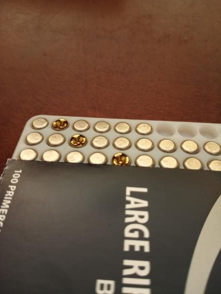

Mensajepor JohnWoolf » 05 Ago 2021 19:15
Foto:

Mensajepor JohnWoolf » 05 Ago 2021 19:19
Para más inri, los pistones BR-2 llevan troquelada una B chiquitina pero los otros no, así que hay que ser bien ordenado para no confundirlos.
Al menos los CCI que yo uso.
JW.

JohnWoolf escribió:Foto:
te juro que jamás me fije en eso
creo que me confundía con los pistones de 9mm y los de 45acp que si son de tamaños diferentes
creo :lol: :lol: :lol:
1saludo
:birra^:
