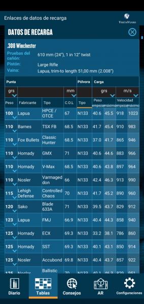

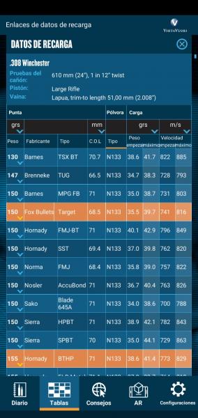

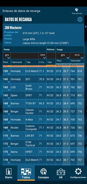

Hola puedes bajarte la App de Vithavuori.
Te adjunto las cargas q proponen para la N133
Buenas tardes,
Voy a empezar a recargar el 308 con la N133 y puntas hornady a-Max de 168 grains. Me gustaría 20
Buenas tardes,
Voy a empezar a recargar el 308 con la N133 y puntas hornady a-Max de 168 grains. Me gustaría 21
Buenas tardes,
Voy a empezar a recargar el 308 con la N133 y puntas hornady a-Max de 168 grains. Me gustaría 22
