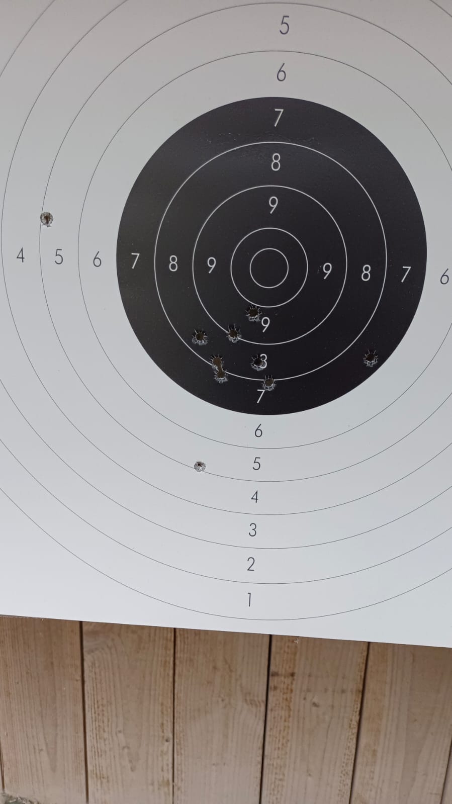

Gracias. Hoy la he estrenado con unos restos de una cajita de Santa Bárbara que me quedaba, y estos son los resultados.
Con el disparador original, a sopocientos kilos, 25 metros, empuñando a una mano, en pie y sin apoyo el agrupamiento ha sido el de la foto. Creo que no puedo quejarme pero de todas formas me figuro que si le cambio el muelle del disparador (ya está hecho) para bajarle el peso puede mejorar. Los dos 5 y el 7 son cosa mía, me declaro culpable sin atenuantes.
Lo que creo que no tiene solución son las miras, muy pequeñas y cuesta un triunfo verlas nítidas. ¿Alguna idea?

Si, ya le he cambiado el muelle del disparador; espero poder ir mañana a la galería a ver qué diferencia hay. Lo siguiente será pulir la zona de retenida del percutor.
Y si, el percutor es el ranurado.
