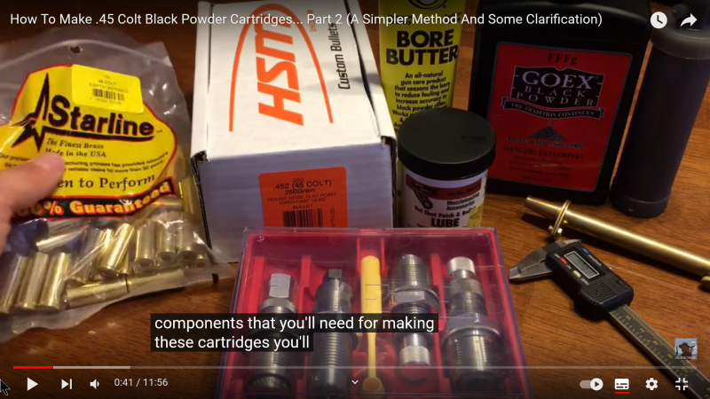

Esta duda me surge como comentaba porque buscando vídeos específicamente de 45lc y pólvora negra me salen la mayoría en inglés y en ninguno hacen ese relleno.
En estos vídeos de los americanos veo que Le meten 35 o 40 grains de pólvora negra FFFg, no suiza, otras marcas, y nada más. Lo que si hacen algunos es engrasar el proyectil con una grasa específica para negra. Puntas de 250
En cambio las recetas del foro veo mayoritariamente cargas mucho más bajas y relleno. En ambos casos queda poco espacio libre claro. ¿Serán pólvoras mucho menos potentes que la habitual aquí, y por eso ponen el doble de cantidad y ya no necesitan relleno?
Porque es masivo tanto aquí una forma como allí la otra, y no lo entiendo tiene que haber alguna explicación para que ambas funcionen sin problemas. Y lo que más me preocupa no es agrupar es volarme la mano :cow:
En la imagen, al principio de uno de estos vídeos "todo lo que necesitas"

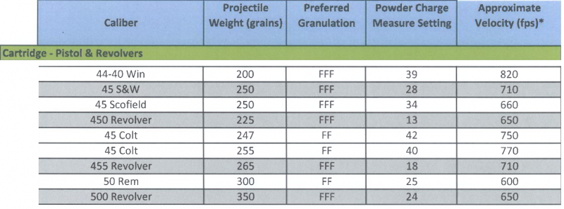

Bueno me contesto, al menos en parte. Efectivamente esa pólvora, GOEX fff, para 45 colt es así en sus tablas:
Que la que venden en España es mucho más potente para ponerse cantidades mucho más bajas?
No es más cómodo usar una pólvora así que tener que estar haciendo discos y poniendo rellenos?

_Dani escribió:Bueno me contesto, al menos en parte. Efectivamente esa pólvora, GOEX fff, para 45 colt es así en sus tablas:
En primer lugar decirte que allí hay mucha más variedad de pólvoras de las que hay aquí, con distintas características.
En segundo lugar y fundamental, la munición comercial está más o menos estandarizada, en pólvoras nitro hay más variedad pero en negra poca y cara. La municion se recarga para cumplir una función. Para caza y uso recreativo donde apetece sentir las sensaciones del calibre...cargas plenas, sin relleno y dentro de los márgenes de seguridad. Se usaban originariamente para "tumbar". En la competición la recarga es la base para conseguir los mejores resultados del arma usada "contra" un cartón (diana). Uniforme y precisa, además con los tiempos que corren y lo difícil que está conseguirla...lo más económica posible. Será más o menos potente pero será como te he dicho antes uniforme y precisa. Si ello implica poca pólvora y mucho relleno para no dejar huecos y que sea segura así pues así se carga.
Los usos en USA, simplemente son diferentes la mayoría de las veces, las pólvoras con las que cuentan...también diferentes.
La pólvora negra tiene muy poca variación, dentro del mismo tamaño (la FF, FFF, etc). Varías la velocidad de salida del proyectil a base de poner más o menos pólvora, y dado que es peligroso dejar espacio vacío en la vaina, se rellena con algún material barato e inerte, como la sémola. Puedes poner 40 grains de Pólvora Suiza FF en tu 45Colt? Sin problema.
Las cantidades de pólvora que salen en la tabla que has puesto se corresponden con la necesaria para llenar la vaina en su totalidad, con una ligera compresión. Por lo demás, siguen casi al pie de la letra las indicaciones historicas: 39 grains para el 44/40 (calibre 44, 40 grains de pólvora negra). Para el 45Colt, que tiene algo más de capacidad por ser, además, de vaina cilíndrica, 40 o 42 grains según pese la punta.

jrdc1 escribió:La pólvora negra tiene muy poca variación, dentro del mismo tamaño (la FF, FFF, etc). Varías la velocidad de salida del proyectil a base de poner más o menos pólvora, y dado que es peligroso dejar espacio vacío en la vaina, se rellena con algún material barato e inerte, como la sémola. Puedes poner 40 grains de Pólvora Suiza FF en tu 45Colt? Sin problema.
¿el grain no es masa? creía que x grains es la misma cantidad en cualquier pólvora, y que los máximos de las tablas significa que superar esa cantidad de esa pólvora pueda ser peligroso.. o como mínimo dar mucho más retroceso del necesario. Aparte de que en esa tabla concreta lo haya interpretado mal, pero me refiero a las tablas de cargas probadas por el fabricante, ¿o eso no se aplica a la negra? estoy buscando las de la suiza y me salen pólvoras rs solo, no encuentro la tabla de la negra. Mare de deu que perdido estoy :lol:
¿si lleno el cartucho del 45lc que son 40 grains con una pólvora que su tabla pone max 20, no me va a saltar el revolver los piños del rebote que va a pegar?

_Dani escribió:¿el grain no es masa? creía que x grains es la misma cantidad en cualquier pólvora, y que los máximos de las tablas significa que superar esa cantidad de esa pólvora pueda ser peligroso.. o como mínimo dar mucho más retroceso del necesario. Aparte de que en esa tabla concreta lo haya interpretado mal, pero me refiero a las tablas de cargas probadas por el fabricante, ¿o eso no se aplica a la negra? estoy buscando las de la suiza y me salen pólvoras rs solo, no encuentro la tabla de la negra. Mare de deu que perdido estoy :lol:
El grain es una unidad de peso, según la densidad de la pólvora, los mismos grains ocuparan más o menos volumen.
Explicación rápida, un kilo de plomo es mas o menos media lata de cerveza, un kilo de algodón es una almuada de cama de matrimonio.
Si, los grains son una unidad de peso. Pero la densidad energética de la pólvora negra es bastante inferior a la de la pólvora nitro. 20 grains de pólvora negra no son equivalentes a 20 grains de pólvora nitro. Ejemplo: el 44/40 es un cartucho diseñado para una punta de .44 (.427 pulgadas, de hecho) empujada por 40 grains de pólvora negra. En una búsqueda rápida, las cargas máximas que me aparecen con pólvora nitro son de 6.9 gr de BA10, 7.3 gr de AS, 7.7 gr de A1, 9 de BA9, 9.6 de A0 y 17 de SP3, todas ellas de Vectan. Imagínate poner 40 gr de cualquiera de ellas. No es que incremente el retroceso, es que incrementa los trozos de metal que volarán por el aire...
Normalmente no hay tablas - o yo no las he encontrado - de recarga con pólvora negra. Se parte de la capacidad establecida por el fabricante/diseñador del cartucho, y de ahí para abajo si quieres conseguir un tiro más suave, lo que no implica mayor precisión. Puedes incrementar un poco la carga (1, 2 grains?) pero poco más: no te entrará el proyectil lo suficiente para cumplir con su LTC.
Y si, si doblas la carga máxima recomendada por el fabricante de la pólvora, puede ser que te quedes sin piños, no por el retroceso, sino por los fragmentos de revolver que se te incrustarán en la cara. Exagero, pero poco. Ya he visto dos revolveres reventados por exceso de presión, y si bien no causaron daños personales, los cachos de acero que quedaron dan grima.
