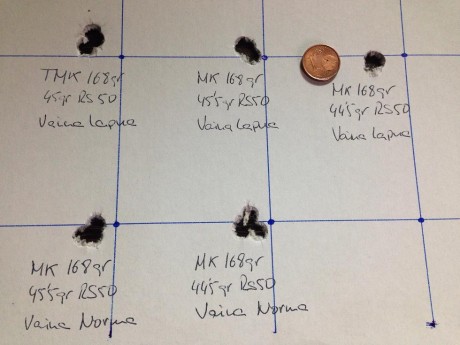

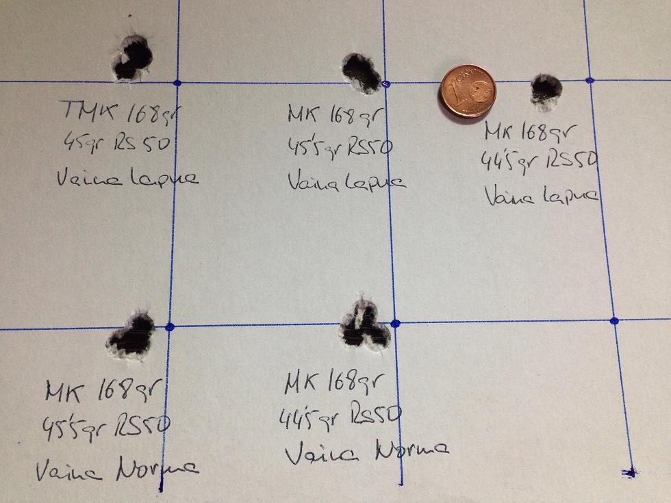

Ahí va otra pruyeba más, esta vez con puntas Sierra MK 168 gr. Hay un grupo con Sierra TMK también de 168 gr. En mi opinión funcionan mejor las tradicionales MK que las nuevas TMK.
He probado con vainas Lapua y Norma, ambasa recalibradas de cuello 2/3. A priori funcionan mejor las Lapua, aunque puede que el indio tenga algo que ver en los resultados. No estoy del todo seguro.
Pistón Murom KVB 7 LR.
Vuelo libre 0.8 mm.
Distancia 50 mts.
Grupos de cinco disparos.
Más datos en la imagen.
Por supuesto el rifle sigue siendo el Tikka T3X Varmint.

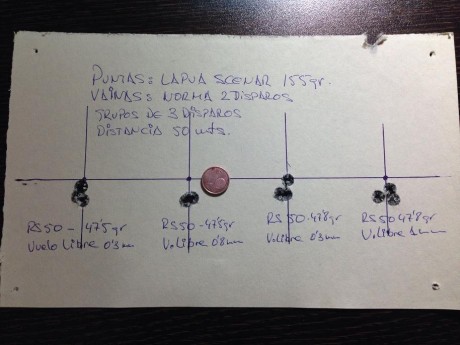

Ahí van unas pruebas con Scenar 155 gr que no siendo buenas son las mejores que he conseguido.
Pnta scenar 155 gr.
Vainas Norma recalibradas de cuello 2/3.
Piston cci 200.
Diferentes vuelos libres y diferentes cargas de Rs50.
Grupos de tres disparos a 50 mts

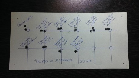

Hoy tocan agrupaciones con mi nuevo hierro, un Sabatti STR Sport con cañón de 71 cm.
Las vainas son norma con recalibrado completo.
Como veis en la imagen las Lapua de 167 gr no le acaban de gustar, las de 155 mejor y las A-Max de 178 gr parece que le sientan de maravilla, eso sí, a 50 mts.
Abro este hilo porque creo que estaria bien encontrar las recetas para este archiconocido calibre en un 50
