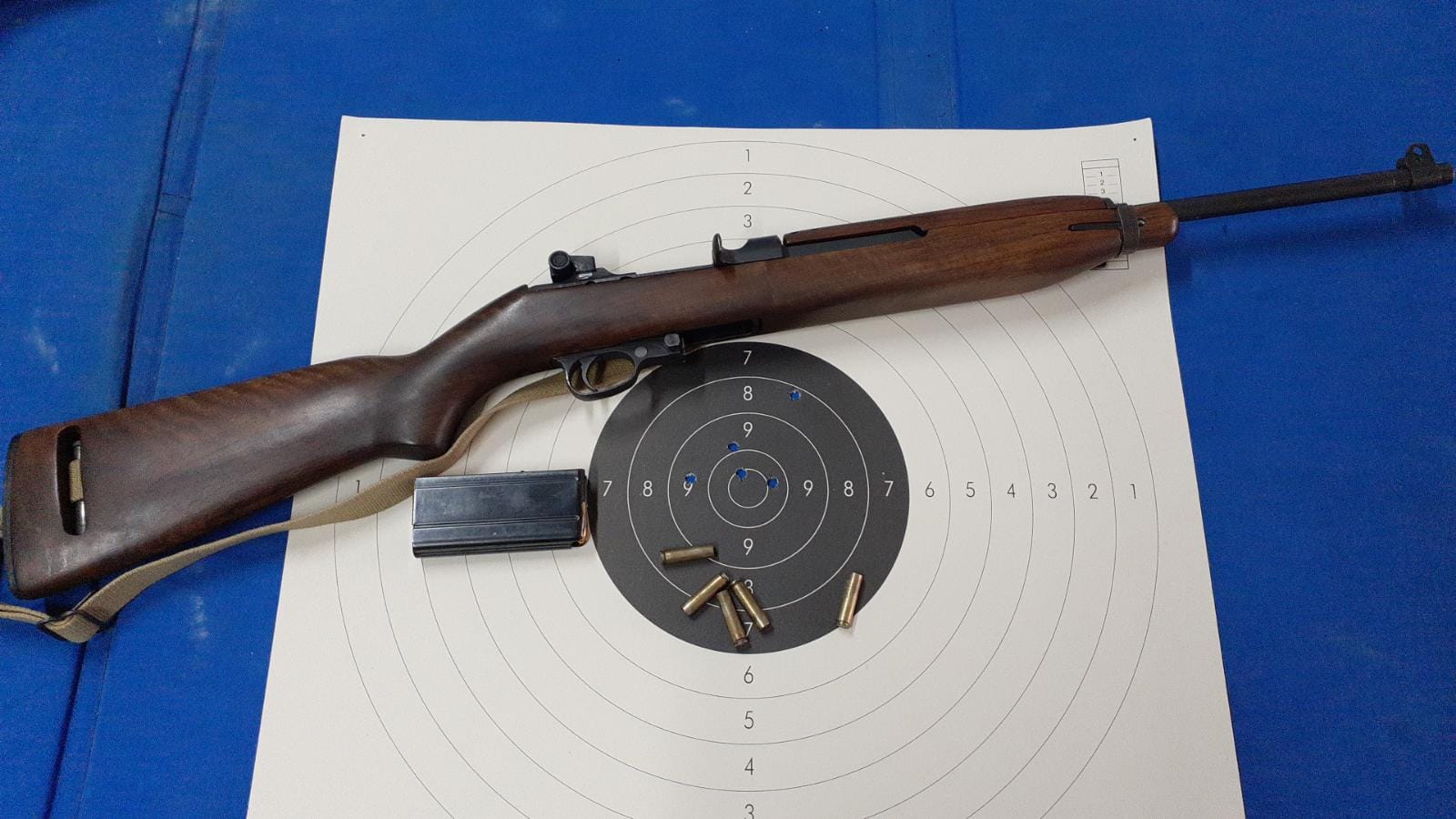

Adjunto para el que le pueda interesar.
Pólvora SP3 14.5gr, LTC=42.7mm punta h&N 110 gr. Crimpado suave.
Sigue mecanizando perfectamente.
Debajo agrupación a 50m, esta vez con torreta y saquete.
Espero sea de utilidad.
