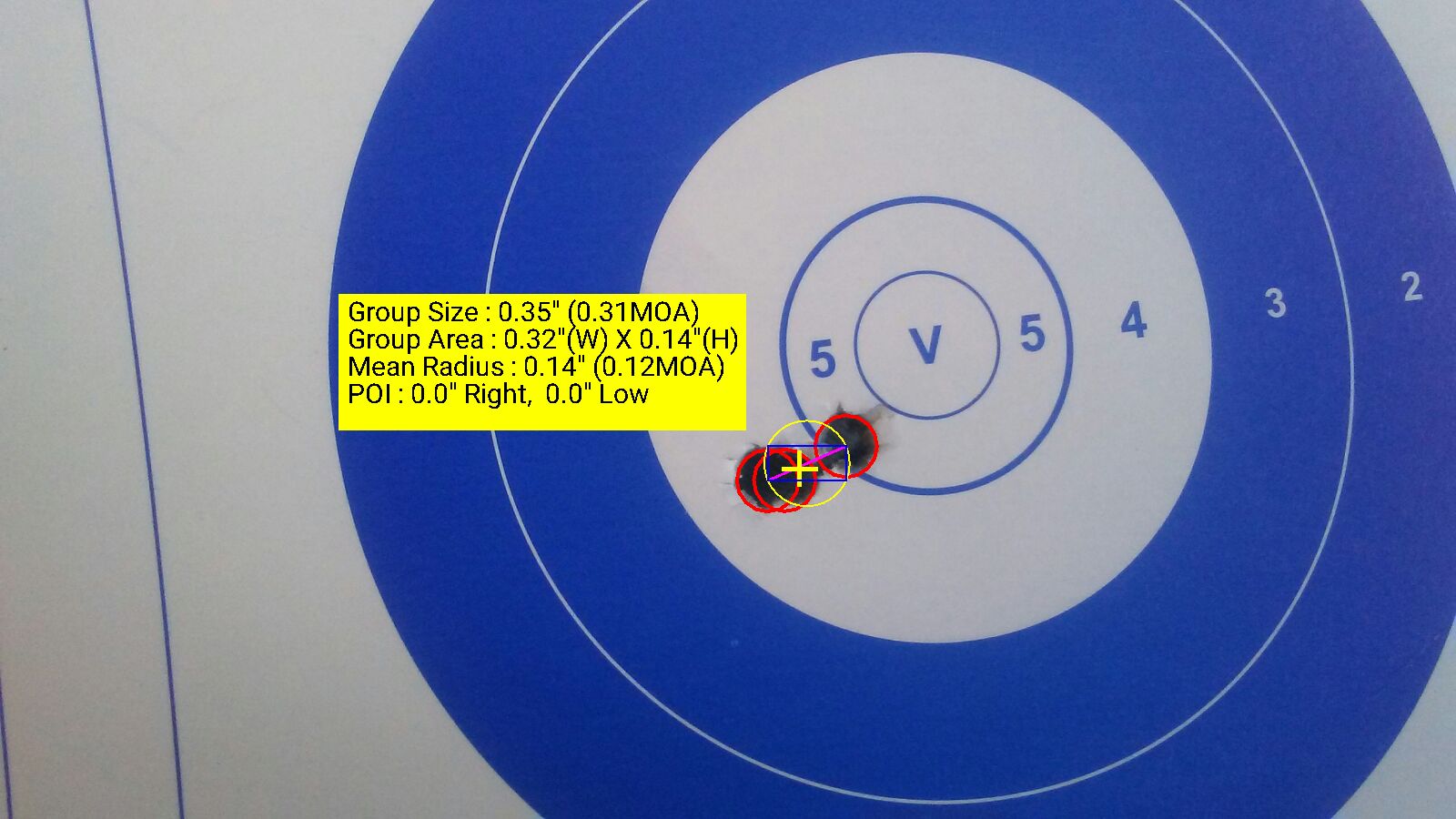

Re: 6.5x47 LAPUA
veras que maravilla, a nada que te pongas lo bajas de 0.3 moa

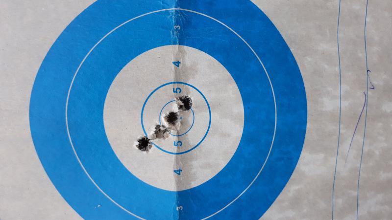

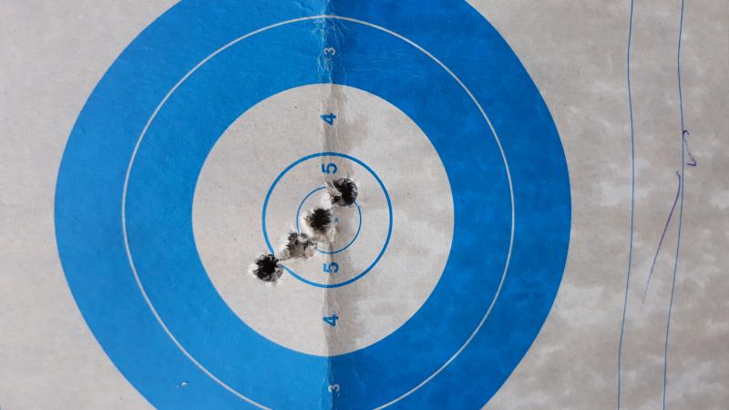

Re: 6.5x47 LAPUA
Era mi primera vez con calibre serio, y tirando con visor chinorri.
Se ven "dos grupos" porque corregí con las torretas tras el segundo. Deberia haber dejado que fuesen todos al mismo sitio a ver que "bujero" se formaba
Ahi teneis el estreno, no es como lo tuyo suso, pero para mi es un buen comienzo
Re: 6.5x47 LAPUA
Ya te digo que es un rifle de sub 0.5 moa, con una buena recarga y con un buen tirador baja sin problemas del 0.3 moa, y eso para un rifle de poco más de 1.000 euros es algo extraordinario
