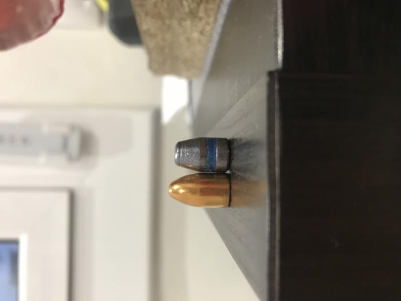

Compañero, te escribí en el otro mensaje. La diferencia que estás teniendo entre las puntas comerciales y las tuyas es porque la punta redonda comercial es más larga que las troncocónicas que estás usando para la recarga. Pon una punta redonda al lado de la troncocónica y verás la diferencia. Si la OAL en tus troncocónicas es igual a las comerciales de punta reconda, quiere decir que estás dejando tus puntas recargadas mucho más salidas. Te adjunto una foto de las dos puntas para que veas lo que te estoy diciendo.

Creo que te lo han dicho todo… la punta troncoconica y la otra son como la noche y el día, a igual longitud la redonda siempre se deslizará mejor porque es más afilada por así decirlo y la troncoconica es mas torpona, en Ipsc no se suele tirar con ella porque según dicen se tiende a interrumpir mucho mas. Pero para que te alimente bien yo probaría a bajar el ltc. También hay que tener en cuenta que un cañón tiene un ltc recomendado para cada punta, aunque sean del mismo tipo.
