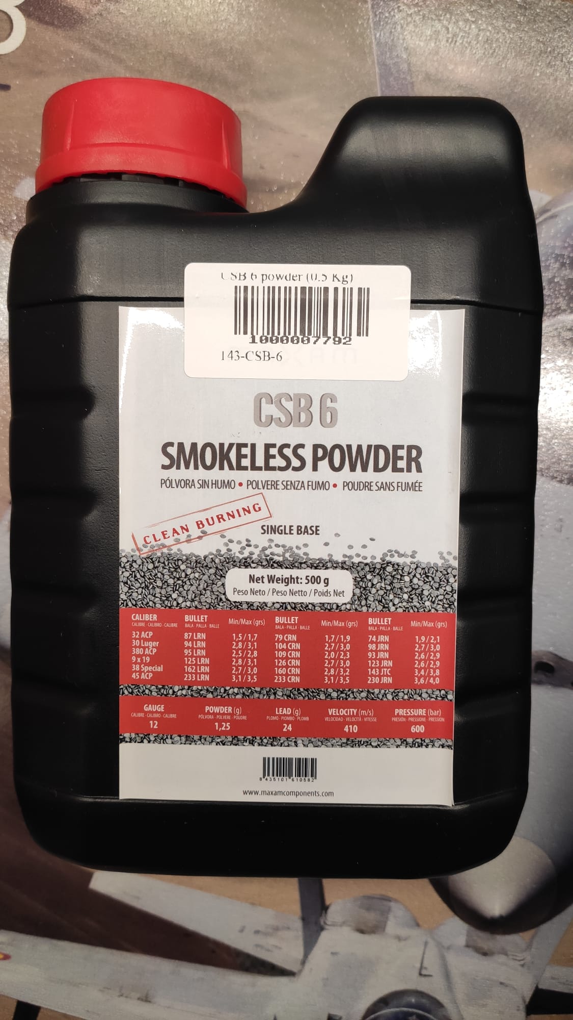

Buenas tardes armeros!
Estoy recargando .38 SP para fuego central, con puntas 148gr WCDBB y aunque quería BA10 (2.1gr), en mi armería habitual no quedaba y me vendieron MAXAM CSB 6. Me comentaron que mucha gente se la lleva para recargar 38 para fuego central y que les va bien. ¿Alguien por aquí la ha probado para dicho fin?
En la web de Maxam, para la CSB 6 no aparece el calibre 38, lo cual me desconcierta. En el envase si aparece el 38 SP, aunque no aparece mi punta y peso. Me comentaron en la armeria 1,8gr. ¿que os parece en qué baremos debería probar?
https://www.maxamcorp.com/en/cartridges-components/components/powder
abrazos y saludos a todos!

Hola, yo le pongo 2'3 de csb 6 y punta lazar wad cutter de 148 gn.
Tiro en un S&W 686 del 357mag y uso vainas del 357.
Cuando usaba ba10 metia 2'5gn.

walman escribió:Hola, yo le pongo 2'3 de csb 6 y punta lazar wad cutter de 148 gn.
Hola Walman,
entonces, con vainas del .38 SP será algo menos, ¿correcto?
Gracias!

No necesariamente, esa misma carga la he usado en vainas del 38 spl.
Uso vainas del 357 por el tema de la limpieza del tambor.
Pero el resultado es el mismo en vainas del 38 y del 357.
Puedes empezar en 1'8 o 2 greins y vas viendo como te va.

walman escribió:No necesariamente, esa misma carga la he usado en vainas del 38 spl.
Gracias! Iré probando entonces como dices
