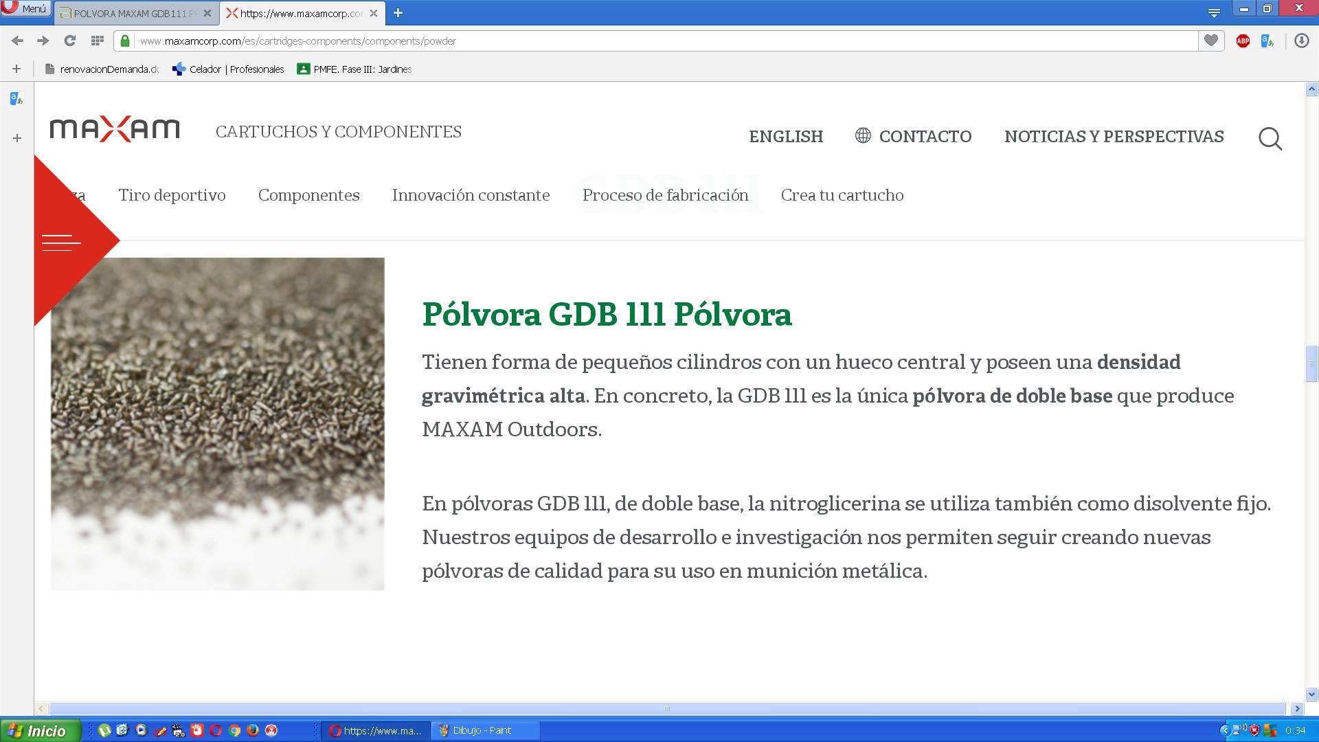

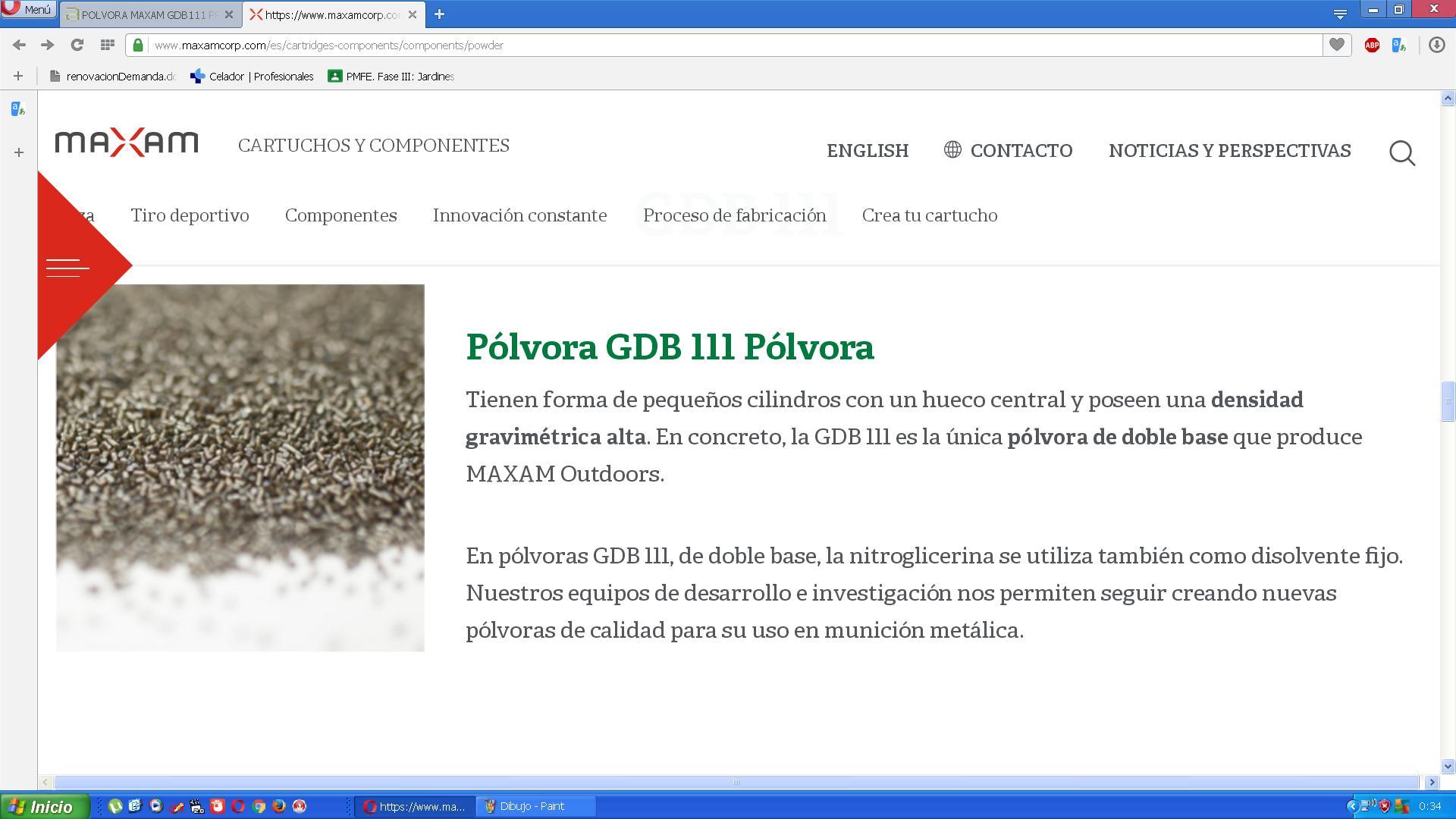

Buenos días a todos , hoy me he encontrado una sorpresa al abrir un nuevo bote de esta pólvora. Es el segundo bote que gasto, el primero lo compré hace unos dos años, hice pruebas, obtuve resultado y decidí seguir usandola.
Mi sorpresa ha sido que este nuevo bote, recién comprado, la pólvora tiene un color como "rojizo, oxidado" a diferencia del primero que era totalmente gris grafito.
La he almacenado correctamente, sin luz ni humedad .
Mi sorpresa es que en la página de maxam la foto de la pólvora coincide con ese color "rojizo"
¿en qué quedamos? Cuál está bien? Cuál está mal?
Todas bien?
Se me hace raro, a ver si a alguien le ha pasado algo similar.
Gracias y un saludo.

Arcano escribió:Sorpresa!
Todas bien?
https://www.maxamcorp.com/es/cartridges ... nts/powder
La rosa coincide con otra polvora

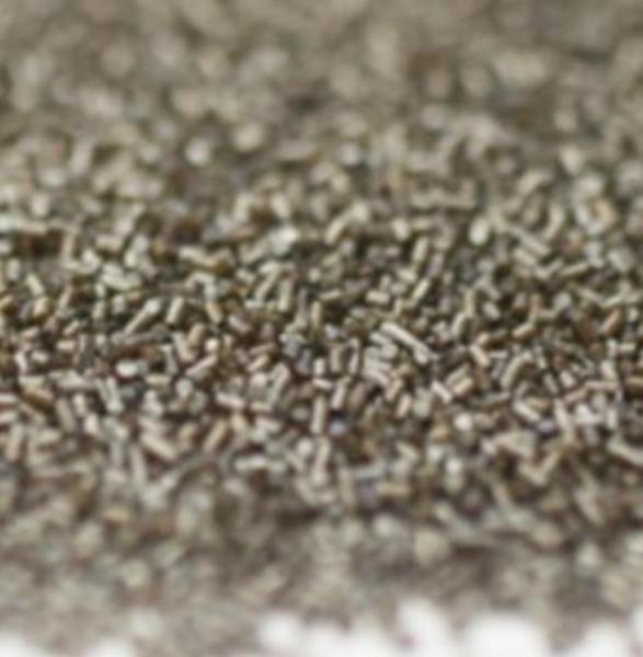

Buenas de nuevo.
Gris grafito es esto, y así era el primer bote, igualito que la Tubal 3000
Bueno comentaros que estos dos últimos fines de Semana y tras llagar a mi poder 1kg de esta Misteriosa 51
Esto no es gris grafito, ni rosa, la pólvora no es discoidal ni laminada. Es cilíndrica con la misma granulometria y densidad que la anterior

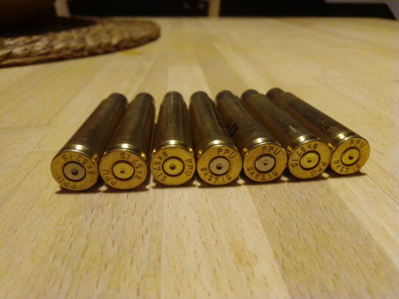

Buenas noches remito escalado realizado, para el 8x57 IS; para las nuevas incorporaciones espero que sea didáctico.
Prueba realizada, en Bergara sSporter, de 61 cm de cañón. Y hasta 48 gn de GDB11, con Barnes TTSX de 160gn.
Bueno comentaros que estos dos últimos fines de Semana y tras llagar a mi poder 1kg de esta Misteriosa 90
Bueno comentaros que estos dos últimos fines de Semana y tras llagar a mi poder 1kg de esta Misteriosa 91

Mensajepor Melandru » 18 Abr 2021 13:01
Y velocidad?
Xilo
Mensajes: 142
Registrado: 05 Jun 2018 16:58
Re: POLVORA MAXAM GDB111 PRUEBAS REALIZADAS
Mensajepor Xilo » 18 Abr 2021 23:29

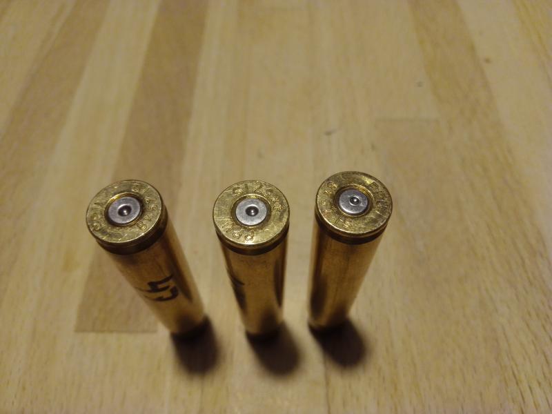

Buenas noches Melandru, aquí las comento:
- 44 gn,794 m/s.
- 45 gn 820 m/s.
- 45.5 ,839 m/s.
- 46.5 ,851 m/s.
- 47.0 error.
- 47,5 error.
- 48.0 860 m/s.
En todas ellas el cerrojo se abrió sin problemas, la prueba la realice ayer, con una Tª. de 18ºC. Lo único que he notado ha sido el pistón de la fotografía que he enviado, con algo de sobrepresión.

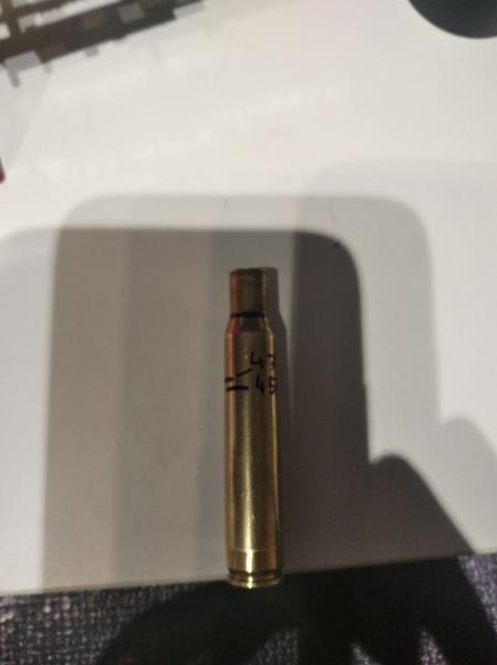

He comprado GDB111 para cargar el 30-06 y el 8x57 para caza ambos.
Me surge una duda, en el 30-06 me parece q queda mucho hueco sin pólvora. Adjunto foto donde me queda con 45gr y 47. También marco hasta donde engarzo la punta. una Speer de 165gr.
Estoy haciendo pruebas de 45 a 48gr.
Os parece seguro?

Holaaa muy buenas ,pues yo estoy muy contento con esta pólvora yo e recargado con la HORNADY interlock 165 Greims y le pongo 48,2 Greims para caza y bueno ... muchas alegrias me está dando .Es el cuarto bote que gasto y todo bueno .
