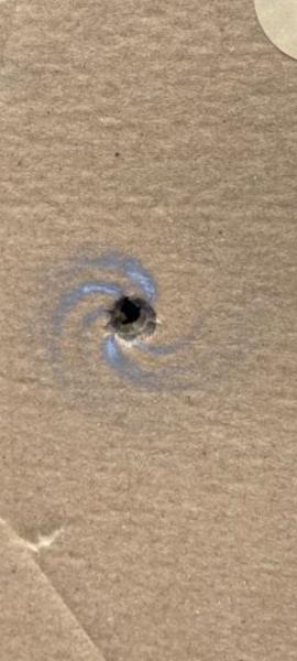

En principio lo que observo es que en disparos a tarjetas muy cercanas, la pólvora deja un residuo en espiral de color gris. Preguntando a tiradores me han dicho que es parte de la pólvora que no se esta quemando del todo.

Os adjunto foto de tarjeta cercana para que veáis el grafiti que voy dejando en las tarjetas muy cercanas.

Charly_ipsc escribió:Buenos días, de nuevo muchísimas gracias por las respuestas intentare responder a cada uno de los mensajes.
Muchas gracias por todas las respuestas y los datos.
Hola de nuevo.
Yo diria que eso que ves en la foto es el efecto del viento balistico, no del exceso de polvora o polvora sin quemar.
El exceso de polvora viene marcado por la aparicion de puntitos negros incrustados en el papel.
Saludos cordiales desde Asturias
jtu
Mensajes: 86
Registrado: 29 May 2017 21:44
Re: Influye nuestra LTC en la velocidad del proyectil?
Mensajepor jtu » 04 Mar 2021 14:45
No, desde luego pólvora no parece.
¿No será algún tipo de residuo en el que no hemos pensado?
¿Usas alguna vaselina o grasa especial en el cañón, o el proyectil es teflonado o con algún gas check raro?
El color de esa espiral es llamativo.

Mensajepor Charly_ipsc » 04 Mar 2021 14:58
Me ha gustado el concepto de viento balístico. No lo conocía.
Sobre lubricantes, uso para las vainas que recargo, el de dillon pero que nunca ha dado ningún problema ni lo uso en exceso. Y para el cañón uso una muy pequeña cantidad de aceite de beretta en spray después de pasarle la cuerda de limpieza.

Charly_ipsc escribió:Me ha gustado el concepto de viento balístico. No lo conocía.
pues si pasas la serpiente " la cuerda" y luego le pones aceite en spray, deja de hacerlo, eso no debes hacerlo nunca.
puedes pasar la serpiente o baqueta, ponerle aceite en spray y nuevamente pasar la baqueta de lana o la serpiente, pero nunca poner aceite y no limpiarlo. al menos deberías pasar la serpiente nuevamente antes del uso,
el aceite en el interior del anima del cañón puede hacer que lo deformes si disparas con el sin limpiar, aunque muchos le meten aceite para pasar el control de Factor cuando van con este a pelo con la intención de subir presiones y velocidades, esto ocurre porque el aceite ocupa un lugar en la estria y el proyectil al pasar te puede crear irregularidades en el anima.
si te fijas en la boca del cañón, se suele dibujar esta espiral después de 100/200 disparos dependiendo del arma y la recarga, para que eso se transmita a la tarjeta has tenido que disparar muy de cerca.
Completamente de acuerdo contigo Sustavic, es mas ,en referencia a lo que comentas del crono me acuerdo de preguntarle a un compi del club que habia un olor muy raro como de perfume en la zona del crono cuando lo pasaba un tirador X y me comento que era un poco tramposo, que le metia aceite en el cañon para que los 2 o 3 primeros disparos le subieran el factor del crono , me quede de piedra al darme cuanta de la forma de obrar de algun "tirador".
Despues de ver la foto me reitero en mi afirmacion, es un disparo a muy corta distancia y lo solian hacer muy a menudo los cañones de competicion de Infinity por los cañones custom que montaban , ya se que es una Beretta pero yo no le daria la mayor importancia, la carga es buena y si el tiro va al sitio disfruta y olvidate del resto.
Mensajepor Charly_ipsc » 05 Mar 2021 12:43
Buenos días, de nuevo muchísimas gracias por las respuestas.
En respuesta al aceite en el cañón no lo pongo directamente sobre el, sino a la lana que le paso , no especifique esto por que no pensé que alguien aplique aceite directamente sobre el cañón.
Y si, las marcas se hacen en tarjetas que están muy muy cercanas,
Si mal no recuerdo esa tarjeta estaría a un metro y muy poco.
Y si, el arma mecaniza muy suave , no es violenta en el retroceso y su agrupación es muy buena. haciendo splits de 0,15 es muy fácil de controlar.
Muchas gracias a todos los que han colaborado.

Mensajepor Yvan5 » 06 Mar 2021 08:34
No tiene pinta de ser pólvora, es de grano demasiado fino. ¿Has recuperado algún proyectil? porque tiene pinta de ser plomo, lo que querría decir que la capa de cobre es demasiado fina y el rayado se la come. Revisa el interior del ánima a ver si hay residuos metácos adheridos, que sería el efecto inmediato.
