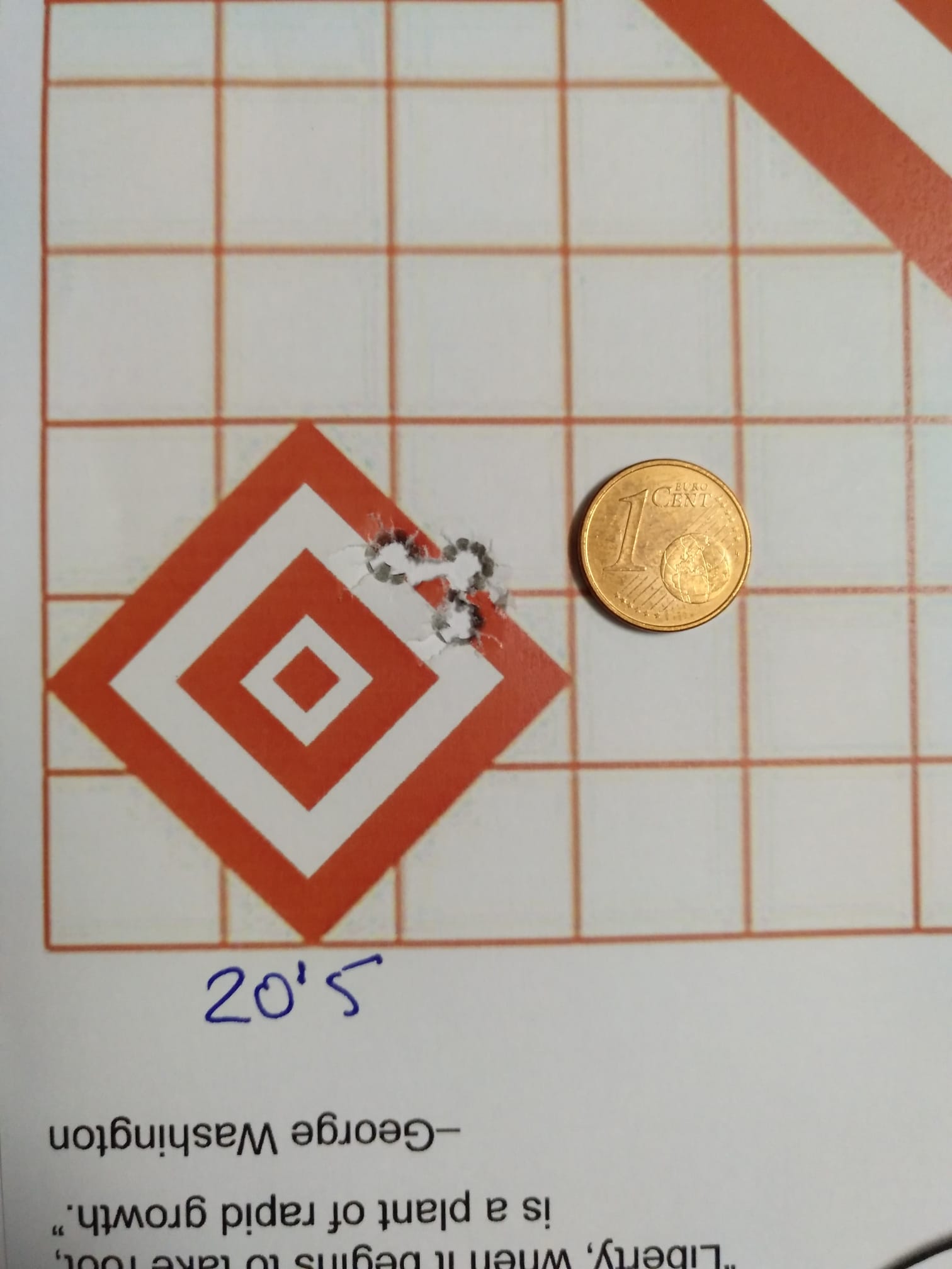

mi carga GDB 111 , 20,5 griens punta hornady 68 greins a 100 metros, con un sabatti, la medida lo que me da el cargador de memoria no lo se

avein escribió:mi carga GDB 111 , 20,5 griens punta hornady 68 greins a 100 metros, con un sabatti, la medida lo que me da el cargador de memoria no lo se
Y los pistones, bien ? Entiendo que es sin crimpar, podrias poner el LTC exacto, o indicarno si en tu rifle esta tocando estrias la punta

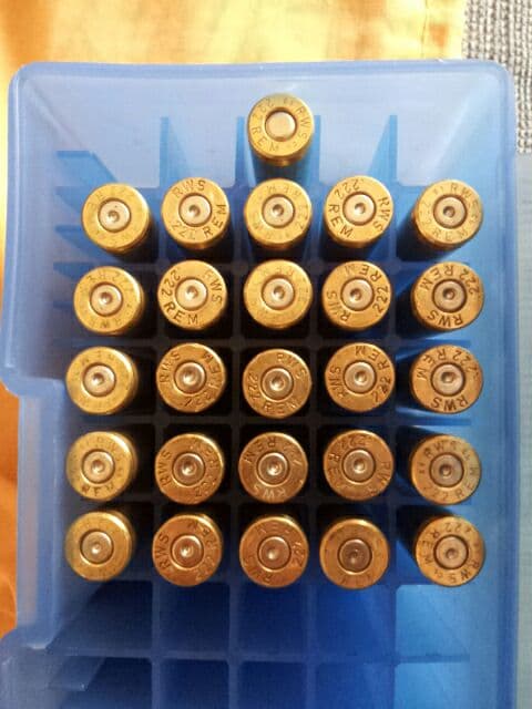

Como veis estos pistones? son diferentes cargas para diferentes puntas, series de 5 disparos, cada serie los coloque por filas
1º carga 62FMJ
2º carga 69BTHP
3º carga 75 BTHP
4º carga 62FMJ

Hola , los pistones bien , hice cargas más fuertes y también bien , está fue la mejor carga ,LTC 56,56 lo pongo para que entre en cargador , no toca estría ,si las pongo a estría no entran en el cargador , sin crimpar ,830 metros /s , medido , mi rifle tiene 1/8 de paso de estría .
