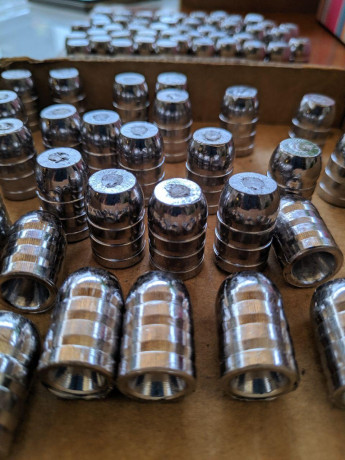

Buenas tardes, compañeros.
Me tirado de cabeza a la fundición, y entre lo que leo, lo que me aconsejan, y lo que "sufro" :pists: entre ensayo y error, ahí vamos tirando. El caso es que estoy empezando a fundir balas Minié cal .50 con el Hornillo Lee Pro 4/20 y un molde Lee Improved Minié.

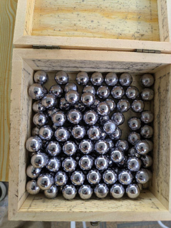

Hago las cosas como creo que hay que hacerlas, caliento el plomo bien caliente(como tengo entendido que es para proyectiles largos o pesados), y caliento la turquesa. Deshecho las 15/16 primeras y ya empiezo a ver que no hay arrugas y las aristas de las bandas de la bala salen definidas y las balas "brillantes", pero no sé por qué me salen algunas más, otras menos, como "empañadas", creí que era de tocarlas con el guante, pero que va, no es de eso. No noto que la bala salga con rebabas que me pudiera indicar que el plomo estaba demasiado caliente. La junta entre las dos mitades apenas se nota, y yo diría que están bien! Pero verle esa "falta de brillo", me hace comerme la cabeza un poco. No uso termómetro para temperatura, aún no lo tengo. También hago bolas y se les nota un poquito esto mismo que describí antes, pero no sé si será por el plomo. Proviene de unas Maxibalas que compré a 13 bolas porque no me funcionan en mi Hawken, y de unas bolas RG que me vinieron apepinadas(se supone plomo puro). Hice lingotes y los limpié y saneé bien con el trocito de cera y tal.
¿Vosotros cómo veis las puntas? ¿Es importante eso? ¿De qué puede ser? ¿Funcionarán así? A ver si algún experimentado puede echarme un cable.
Muchas gracias. Un saludo a todos

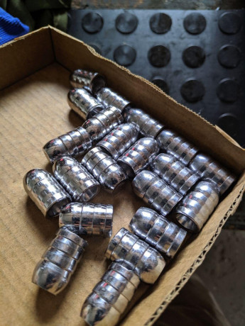

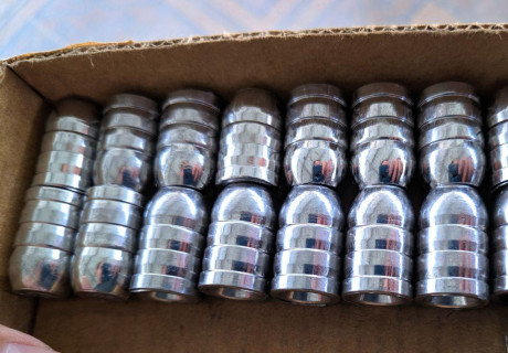

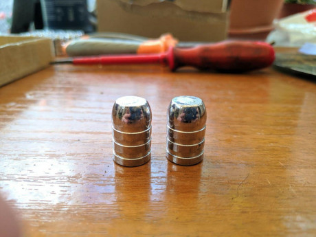

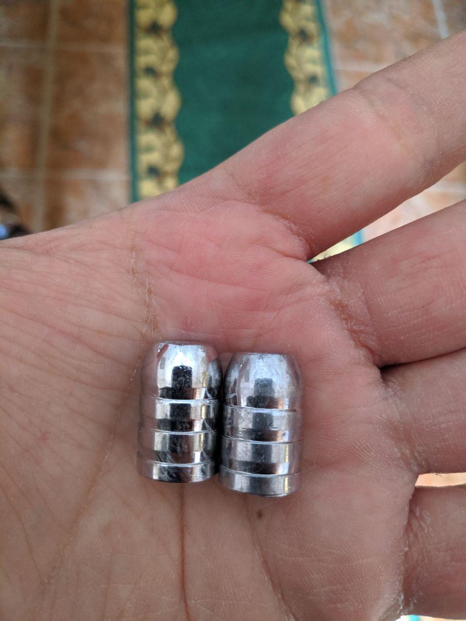

En las fotos se aprecia algo que no están brillantes, brillantes, si no que están como algo "manchadas" o "enturbiadas", es muy poco, y por zonas, pero las pasé por calibre y peso, y miden y pesan todas lo mismo. Exactamente. Son muy regulares. Un saludo.

Buenas.
Balas empañadas, nunca se dijo mejor jeje, normalmente se les llama escarchadas y son totalmente validas.
El que salgan escarchadas es por culpa de un exceso de calor en la aleación y el molde.
Como te he dicho anteriormente totalmente validas para dispararlas siempre que su forma sea buena, sin rebabas.
El brillo y la forma definida indica que la temperatura de fundición es la optima y es a la que todos queremos llegar y no movernos de ahí mientras fundimos, pero que no es fácil de conseguir. Las puntas frias con arrugas hay que refundirlas pero las brillantes y escarchadas van a al bote de las buenas.
