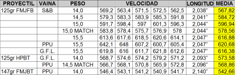

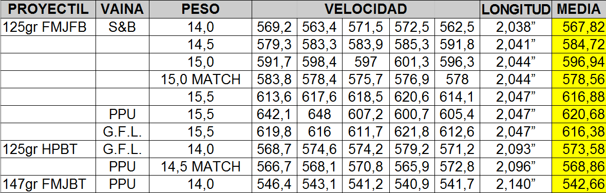

Buenos días majos, ayer estuve midiendo velocidades con unas cargas que hice con N110 y 3 proyectiles distintos, blindada de 125gr y base plana, punta hueca y cola de bote de 125gr y 147 FMJ. Las que mejor me agruparon a 50 m fueron las de 125gr FMJ con 15 grains de pólvora, espero os sirva a alguno para algo.
Me gustaría también, a vosotros que entendéis del tema, que me deis vuestra opinión de los resultados que os muestro, ya que son las primeras cargas que hago y entiendo que hay cosas que podría haber hecho mejor.
PD: las dos cargas que pongo "MATCH" fueron las que hice pesando las vainas y pesando y midiendo con la tuerca Sinclair los proyectiles, aunque no noté una mejor agrupación.
Diego.

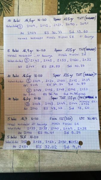

Mensajepor jose308 » 10 Jun 2020 22:17

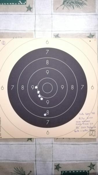

ahora estoy de pruebas con la Vitha N110 y punta Speer TNT de 125grs
utilizo vainas IMI transformadas al 300aac, la longitud total del cartucho a sido 2100 ", he probado desde 15,6grs 2089 pies/segundo 2101, 2114 que es el tope según el manual de recarga de Vithavouri, ****15,8 grs con velocidades de 2117, 2134, 2134 /**** 16,0 grs 2132, 2131, 2139 / ***** 16,2 grs 2144, 2154, 2157 /**** 16,4 grs 2169, 2179, 2160. y por ultimo la mas alta con ***** 16,6 grs
2164, 2181, 2160 esta ultima he conseguido una agrupación decente de tres disparos y la de 15,8 grs y 16 grs tambíen se han portado bien a 100 mts.
He probado 4 hornady originales de 125grs americangunner que van en cajas de 50 balas , son un poco caras pero me han ido muy bien y agrupan bastante bien, y sus velocidades han sido 2288pies/segundo, 2310, 2333, 2314. las vainas salen sin síntomas de sobrepresión en el pistón y la vaina, caundo pueda subiré un pelin mas a ver como va......
Y por ultimo tengo una pruebas con munición original de PPU con punta de 125grs 2353 F/S, 2320, 2336, 2355,2346 pero estas no agrupan nada en mi arma.... :pist: :pist:
tengo que probar la N120 también pero ahora, se han complicado las cosas y llevara su tiempo. El arma es un Diamond Black DB15.

jose308
Mensajes: 1258
Registrado: 29 Ene 2007 11:01
Re: recarga 300 aac blackout
Mensajepor jose308 » 12 Jun 2020 22:41

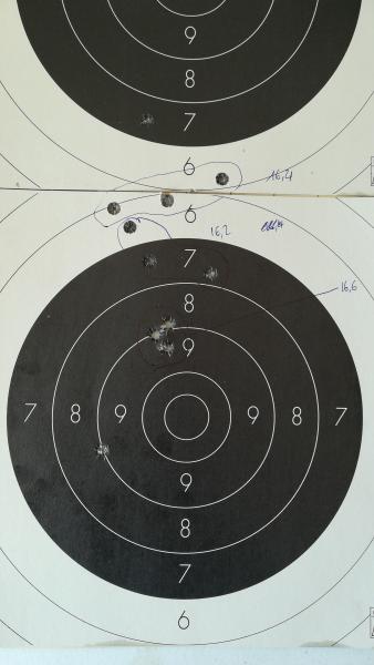

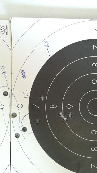

Buenas pues seguimos con más pruebas.... La agrupación a mejorado algo gracias a la torreta y saquete que he utilizado para la prueba. En mesa de tiro y a 100 mts de distancia.
Pues eso alguno esta recargando este calibre podría dar algunos datos de recarga hay pocas tablas o ninguna 130
Punta Sierra 125gr (2120), Vita N110 16,6 gr, LTC 2090", pistón CcI 400, velocidad media 2275FPS
Pues eso alguno esta recargando este calibre podría dar algunos datos de recarga hay pocas tablas o ninguna 131
Punta Speer TNT125gr , Vita N110 16,6 gr, LTC 2118" velocidad media 2281 FPS
Pues eso alguno esta recargando este calibre podría dar algunos datos de recarga hay pocas tablas o ninguna 132
Punta Speer 125gr Tnt, Pistón Fiochi Small Rifle, Vita N110 16,6 gr, LTC 2100", velocidad media 2240, está a sido la más regular en cuanto a las velocidades obtenidas

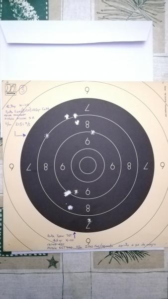

Mensajepor jose308 » 20 Jun 2020 07:56
Bueno pues seguimos con más pruebas......
Pues eso alguno esta recargando este calibre podría dar algunos datos de recarga hay pocas tablas o ninguna 150
Pues eso alguno esta recargando este calibre podría dar algunos datos de recarga hay pocas tablas o ninguna 151
jose308
Mensajes: 1258
Mensajepor jose308 » 20 Jun 2020 07:58
Y dos más, noto que con los Pistones Fiochi Small Rifle las velocidades son más regulares que con los CcI 400

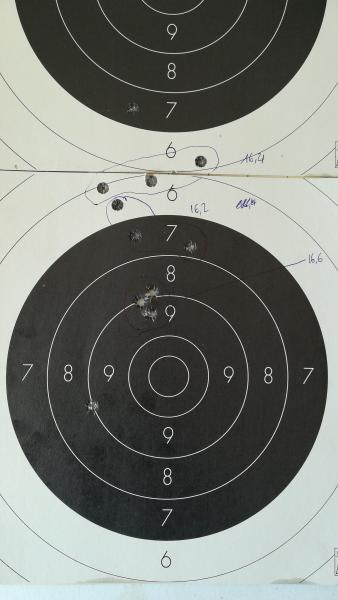

Mensajepor jose308 » 21 Jun 2020 07:19
Datos recopilados hasta ahora:
No hay síntomas de sobrepresión, los pistones salen bien. Y estoy cerca de los 700m/s alguna carga ya a llegado.
El arma utilizada es un Ar15 de Diamond Back.
