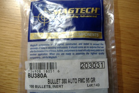

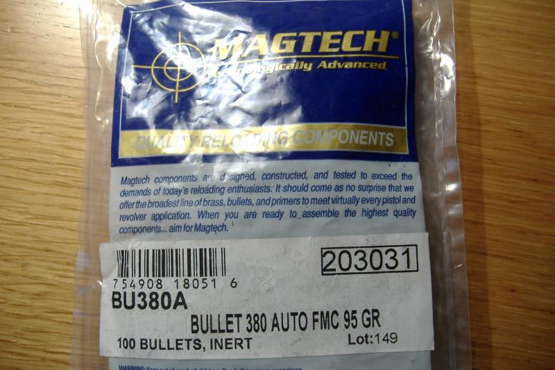

celtibero
Mensajes: 150
Registrado: 03 Ago 2009 11:58
Re: puntas FMJ 95 gr para recarga 9 parabellum
Mensajepor celtibero » 10 Feb 2016 19:28
Buenas. Yo te lo decía por esta bolsa que tengo.
1s

Hola.
Vamos por partes: la bolsa de puntas de la foto que aportas identifica a las puntas como calibre 380 (que es lo que conocemos como 9 corto). Dicho esto, esas puntas pueden ser usadas para el 9x19 pues como dices para este calibre se contemplan pesos de punta desde los 90 gr. En esta tabla de Vectan podrás encontrar (2ª página) algunas cargas para tus puntas: http://www.lhs-germany.de/uploads/media/9_x_19_mm.pdf
Como te han dicho otros compañeros, quizá no te compense dedicar esa bolsa a IPSC, pues para cuando hayas encontrado la carga que te de el factor te quedarán pocas puntas para una sesión. Yo quizá las dejaría para precisión, pues con ese peso el arma relevará menos.

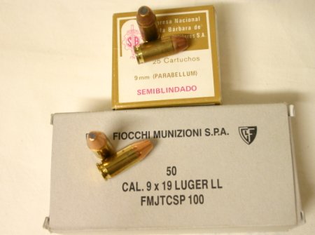

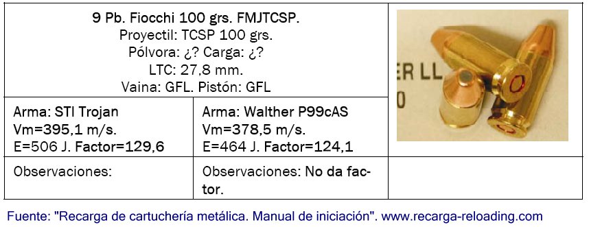

Frankie50 escribió:Hola.
En mi club hay unas Fiocchi con puntas de 100 gr (sólo 5 grains más que esas que traes) que tienen muchos adeptos para precisión. Ignoro si dan factor o no.
Si se refiere a las Fiocchi FMJTCSP 100 (Full Metal Jacket Truncated Cone Soft Point de la fotografía, depende del tipo de arma. En una STI de 5" si lo dan, 129, pero lo dan. En una de cañón de más corto, ya no.
Miguel
Hola
un amigo me ha dado unas cuantas puntas de 9mm FMJ 95 grains y os pido consejo. Puedo recargar 9 130

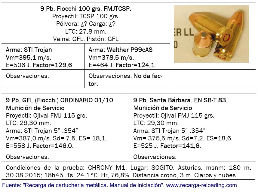

Miguel59
Mensajes: 884
Registrado: 15 Oct 2009 03:15
Mensajepor Miguel59 » 11 Feb 2016 20:21
Amplio el cuadro para incluir las condiciones de la prueba ya que al estar tan justo el factor en el segundo caso, las condicones de la prueba pueden influir.
