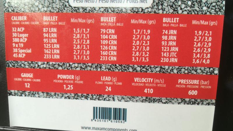

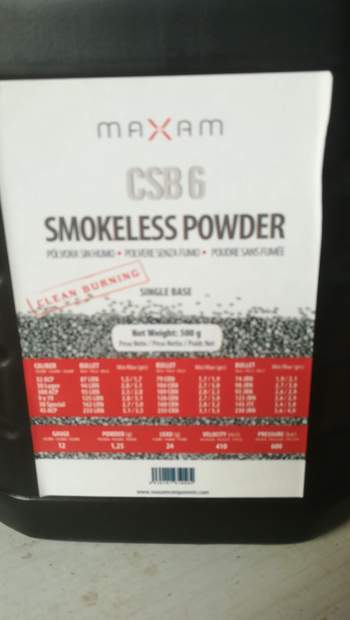

Mensajepor Mackeyhan » 01 Nov 2019 16:19
Todos decis que recargais el .38 con 2,4 Gr de pólvora, pero cuando miro la tabla del fabricante MAXAM en polvora CSB6 veo que aconseja entre 3,4 y 3,8. No entiendo la diferencia.
A ver si alguien me lo puede aclarar.

la carga indicada en el bote de maxam es para un proyectil ojibal de plomo de 162gr y para un blindado tronco conico de 143gr, para una carga equivalente a 38 SPL, aqui estan hablando de cargas de proyectiles wadcuter de plomo para precision, en donde apenas se pone carga porque lo que interesa es taladrar un carton a 25m con el menor retroceso posible.

Detalles como los que explican en el ultimo post son imprescindibles dominarlos a la hora de recargar y no tener accidentes. Se deberían de hacer los cursos de recarga haciendo mucho incapie en todo esto.
