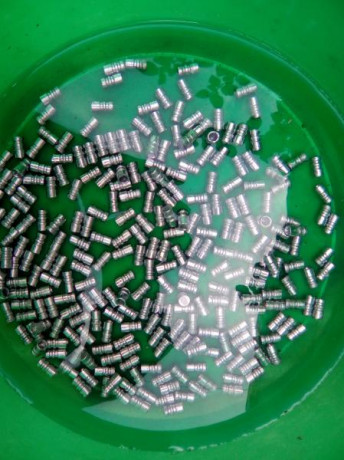

Buenos días, este es el resultado de vuestros consejos, infinitamente mejor.
Mis conclusiones:
El horno limpio, limpio.
Rapidez para mantener el molde caliente (de momento no voy a comprar el horno eléctrico, no quiero mas chismes). Temperatura fuerte. No he conseguido ver la temperatura del plomo con el termómetro comprado en Ali Express, tampoco he leído las instrucciones..
Voy a cuidar mucho más el plomo y sus aleaciones para controlar la dureza.
Aunque el resultado final de las puntas es correcto, hecho en falta mayor definición en los angulos. DE cualquier manera, al recalibrar a .313 quedan bien.

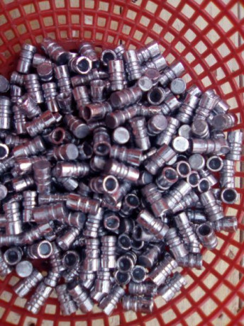

tresfuegos escribió:Muy buenas tardes, adjunto unas fotos como ejemplo del resultado de esta esta tarde. Como creo que se aprecia en las fotos, el plomo no ha terminado de llenar el molde, resultado los proyectiles totalmente desechables.
El material que utilizo es molde MP calibre .32 y el hornillo es el grande de Lee.
La materia prima es plomo puro (eso creo) añadiendo un 10% de linotipia, aproximadamente me arroja una dureza de 8 BHN, justa pero que me va funcionando en mil Walther con 1.1 BA10. Tengo intención de subir la dureza..
Lo único que observo raro es que al caer el chorro de plomo, inicialmente sale como a borbotones y a continuación cae de continuo, también tengo la impresión que el chorro no cae con fuerza y parece muy estrecho. Es posible que el hornillo tenga falta de limpieza, especialmente en la zona de decantación?
Por otra parte, que no se si será también importante, suelo alimentar el horno con poco material, como mucho 1,5kg. puedo esto influir también en la intensidad del chorro?
En este foro hay compañeros que son verdaderos expertos en la fundición, que seguro me sacaran de mi ignorancia.
Muchas gracias por anticipado. un saludo
Por el aspecto te fallan bastantes cosas.
La primera es que no haces flux. Es tan fácil como echar un trozo de cera cuando está todo el plomo fundido, antes de empezar a fundir con la turquesa. Enciende el humo con una cerilla para que no se ahume todo el recinto.
Lo revuelves con la cuchara y toda la porquería sube arriba, y la puedes retirar fácilmente. Queda el plomo muy limpio y garantizas la homogeneidad de la aleación.
Lo segundo es el poco nivel de plomo que usas. Trata de tener más plomo en el horno cuando fundas. La turquesa se llenará mejor.
Lo tercero, y no menos importante, es que hay que vaciar el horno cuando dejas de fundir. Compra unas lingoteras para echar el plomo que sobra.

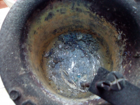

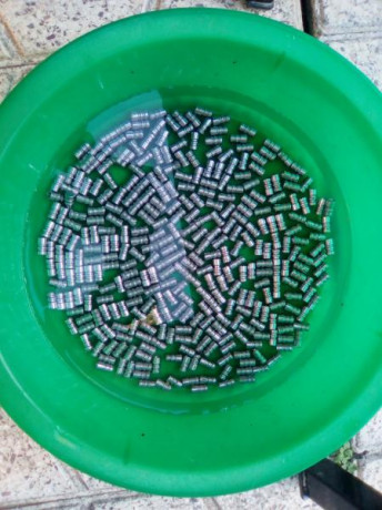

Buenas tardes, resultado después de aplicar los últimos apuntes de Jose_Luis, a la vista esta que los resultados son sensiblemente mejores.
Mañana dejaré bien limpio el vaso e inspeccionaré y pesaré todos los proyectiles.
El único pero, lo sucio que ha quedado el hornillo al aplicar el flux, probaré con serrrin pero supongo que será igual de guarro.
El termómetro digital chino sigue marcado 1º, me ha tocado el tonto.. o no se usarlo, algún secreto?
