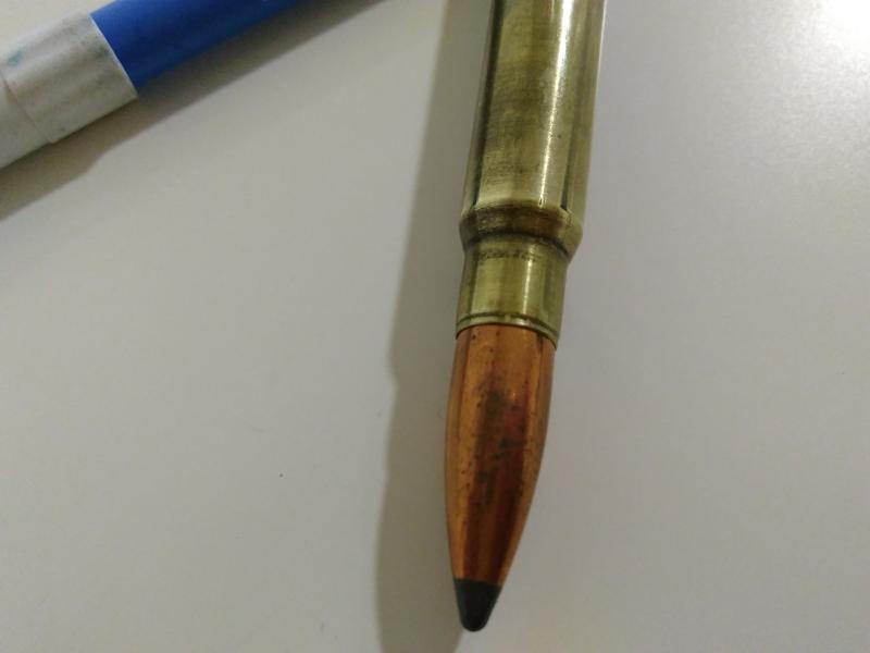

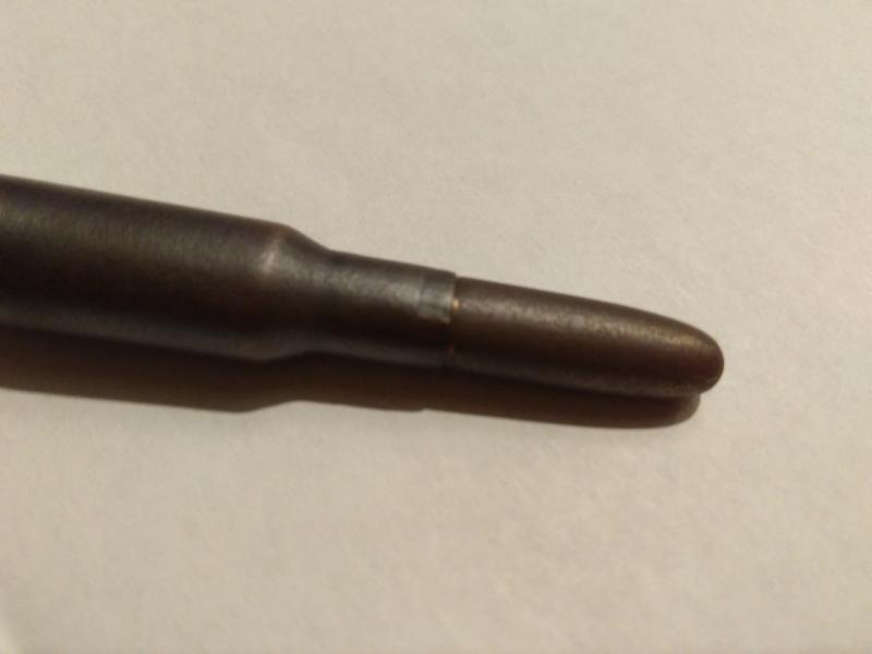

Cuando yo hablo de crimpados creo que hago referencia a algún tipo de de engarce como el de Factory crimp de lee. Aquí los ejemplos

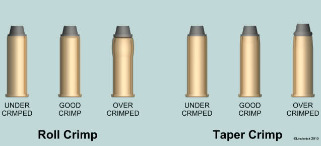

alvaro95 escribió:Cuando yo hablo de crimpados creo que hago referencia a algún tipo de de engarce como el de Factory crimp de lee. Aquí los ejemplos
Ese es el crimpado que suelen llevar los cartuchos militares, también llamado "collet crimp" por los americanos, que es el que comentaba anteriormente con AMRA.
Realmente crimpado es cualquier tipo de engarce y ha de ser específico para cada cartucho dependiendo, como bien dijo AMRA, del tipo de proyectil y sobre todo del asiento de la vaina en recámara.
El que pones en tus fotos es precisamente el menos común entre la munición comercial, ya que requiere una maniobra más en la cadena de fabricación, y esto aumenta los costes de producción. Normalmente, si las puntas usadas tienen ranura de engarce y cota de asiento en hombro o reborde, suelen usar el "roll", y si son de ranura y es la vaina recta la que se apoya en la parte delantera de recámara, entonces usarán el "taper". Pero no olvidemos que el tipo adecuado estará vinculado a más variables, material, tipo de punta, potencia, arma, ...
Si mal no recuerdo hubo hace años una importación de munición del 9 mm. Para, creo que de Filipinas, que trajeron con roll crimp. Esto provocó que los cartuchos se colasen e incrustasen hacia adentro en algunas armas, y hubo mas de una rotura por sobrepresiones. (no es que la punta tocase la estría, es que la vaina se metía en la estría.
No menos importante es cuánto se engarce, ya que un exceso del mismo provocará deformaciones en la vaina, que en última instancia además de sobrepresiones nos traerán problemas de alimentación, sobre todo en las armas semiautomáticas.
