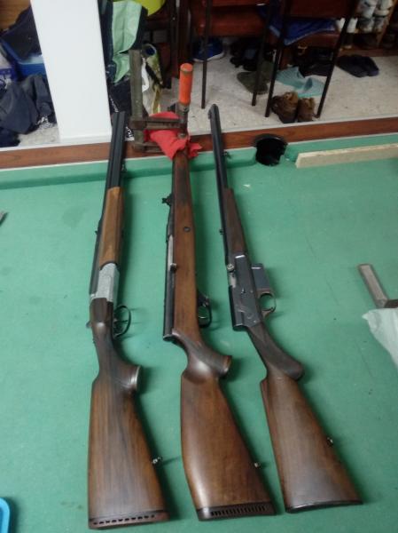

Thomygun
Mensajes: 83
Registrado: 27 Abr 2017 12:19
Re: Recarga 358 winchester.
Mensajepor Thomygun » 28 Mar 2019 13:00
Quizas me exprese mal jejej,lo que digo es que detener en seco a un jabali en batida no es nada facil ni usando las puntas mas expansivas(aunque no esten diseñadas para la fauna iberica :D )
A mi 35 no le hacen falta 180 kg de carne para expandir,en 80 de un jabali ya no salen de dentro jajaj
En mi caso cerrojo no,dos semis
El otro es un modelo 8 de rem del que no tengo foto :D
