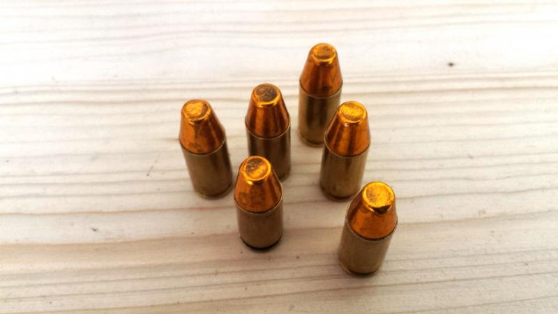

Acabo de terminar una recarga de 9mm Pb y veo que algunas puntas, H&N TC 356"-125g, están algo deformadas.
Creo que ha sido en el die nº 3, marca Lee.
De unas 150 uds. se han marcado unas 10.
¿A qué creéis que puede ser debido?

Sólo se me ocurre que entren torcidas en el die y que las chafe un poco al asentarlas, yo intento ponerlas muy rectas antes de que entren en el die y nunca me ha pasado ( Uso dies de Lee).
También podrían estar así antes de usarlas, de vez en cuando me han venido algunas Frankenpuntas con H&N que he tenido que desechar

Se supone que cuando las insertas el en shell holder se quedan perfectamente asentadas ¿no?
He mirado las puntas sin montar en su caja y en principio no las veo deformadas.
Me fijaré en estos 2 aspectos la próxima vez que recargue.
Gracias Jorge.
Gracias Jorge.

Las ojivales no dan problemas, pero con las puntas troncocónicas hay que tener cuidado y colocarlas lo más rectas posibles en la vaina, al menos con los dies de Lee.

De todas maneras, las puntas que vienen mal, se ven a simple vista, tu problema seguramente es porque las puntas entraron un poco torcidas en el die.
Re: Puntas deformadas
Es posible que no tengas puesto el "empujador" en la posición correcta..?
Yo llamo así a la pieza cilindrica que van enroscada en el interior del tercer die y que empuja el proyectil al interior del casquillo hasta la profundidad deseada.
En mi opinión, lo que empuja las puntas debe tener la forma adecuada. En algunos dies se cambia de posición para puntas conicas, troncoconicas o planas y en otras marcas vienen diferentes "empujadores" para poner el adecuado a la forma del proyectil.
Yo creo que tienes puesto un "empujador" con forma adecuada para proyectiles conicos y que, de vez en cuando, pellizca el borde el proyectil TCC que estas usando y provoca esa deformación.
La solución en mi caso fue poner el "empujador" de cabeza plana para proyectiles wadcutter del 38 SPL.
Luego compre unos dies de Hornady (creo) y me vienen con tres piezas diferentes para enroscar dentro del 3er die dependiendo de la forma del proyectil que use.
Luego esta el tema aparte de que es posible que el die no este bien centrado y por eso mete algunas puntas "pellizcando" el borde.
Todo esto son experiencias similares que puede no ser tu caso.
Espero te sirva de algo compañero.
Un saludo. Tigre 44-40
Hola,
En mi caso uso los de Lyman con esas mismas puntas, pero con el tercer dia viene una especie de adaptador para roscar al die, para puntas ojivales o troncoconicas.
