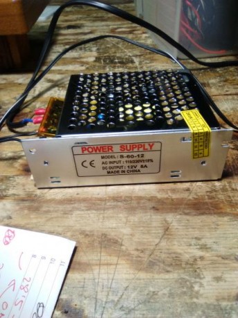

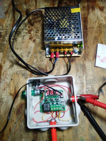

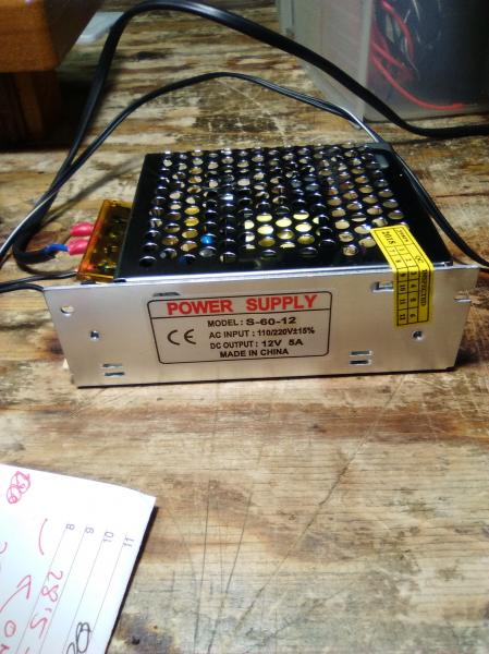

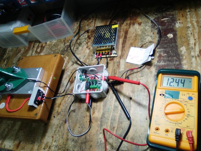

Buenas.
Hoy he probado una fuente de alimentación pequeña comprada en china, +- 5€ para ver como va ya que hasta ahora los termostatos estos de 12 v junto con la resistencia los hacían funcionar con una fuente grande estabilizada de 7 A que salen caras, pero esta de la foto es una buen opción para el consumo que tiene la resistencia y ocupa poco espacio como para montarla en una cajita junto con él, esta es de 12 v DC, 5 A y 60w y va muy bien para el costo que tiene.
He comprado otra aun mas pequeña de tamaño y de 1A por la mitad de precio, que probare cuando la tenga con idea de reducir aun mas el tamaño del conjunto a ver si puede con la resistencia.
Dado que funciona según corte el termostato, no lo hace continuamente pudiendo enfriarse cuando esta parada ya que se calienta un poco, pero para ello trae la caja ventilada, por lo demás todo bien. el termostato lo tengo puesto para que caliente desde los 28.5ºC a los 30ºC de manera que la recalibradora esta siempre sobre los 29-30 grados, mas que suficiente para la grasa que uso ya que en verano casi no hace falta darle calor, pero en invierno si.

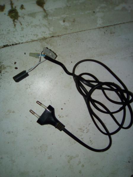

Buenas noches, lo que yo uso para calentar mi Lyman 4500 me costo 1 euro y unos 3 minutos de adaptación, es esto:
Buenas.
Os pongo unas fotos de la placa que me he fabricado para calentar una recalibradora RCBS.
Es similar 60
Procede de una pistola de pegar en los chinos.

Mensajepor tresfuegos » 19 Mar 2018 20:33
Os aseguro que funciona muy bien. Lo único que hice fue colocarle una ficha de empalme para mayor seguridad.

Mensajepor luis7 » 22 Mar 2018 07:35
luis7 escribió:Buenas.
Fracaso total, no tiene suficiente intensidad como para dar servicio a la resistencia ya que cuando el termostato intenta activarla reduce su propia alimentación y se apaga funcionando intermitentemente , la coclusión es que con la de 5 A funciona muy bien y la de 1 A se queda corta.
