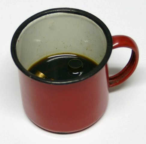

Amra escribió:Hola.
Lo del martillo de inercia lo tengo claro y no veo peligro, pero en los pistones vivos y aunque no he tenido que hacerlo aún, si necesitara desenpistonar un pistón activo que estuviera mal metido como comentáis, tengo entendido esto:
1) Para quitar el pistón se puede quitar o bien con el die de recalibrar propio del calibre o con un die universal de desempistonar.
2) El pistón está vivo, así que hay que hacerlo con suavidad.
3) Gafas de protección, guantes y manga larga seria lo ideal.
4) Para desactivar completamente un pistón vivo con una gota de aceite lo dejaría inutilizado.
Es todo esto correcto.
Muchas gracias.
Buenas noches:
Como dice Luis7, es correcto. Hacerlo con suavidad es fundamental. Si nunca lo ha hecho puede practicar con vainas con pistones ya percutidos. Pero por un pistón y una vaina igual vale más precindir de ellos y echarlos directamente en un tanque con aceite, el que tenemos a mano ya para estos casos.
Miguel A.

Pero aceite mineral... El de oliva no sirve. Un chute de 3 en 1 o similar ya es suficiente.

CUAQUIER ACEITE, DESDE EL DE GIRASOL HASTA EL CASTROL 747, CUALQUIER SUSTANCIA QUE CONTENGA ACEITE O GRASA VALE PARA DESACTIVAR UN PISTON.

Pues yo discrepo. Si recomiendan el uso de grasa de caballo en las prensas de recarga es precisamente porque no afectan a los pistones. Engrasa la prensa con aceite mineral y al menor descuido entra en contacto ese aceite con los pistones y te arruina el trabajo.

Pues la prueba a hacer es fácil, ponle grasa a un pistón vivo y deja que esta lo empape por dentro, el aceite actúa mas rápido por que es liquido, después percútelo y nos cuentas que ha pasado.
